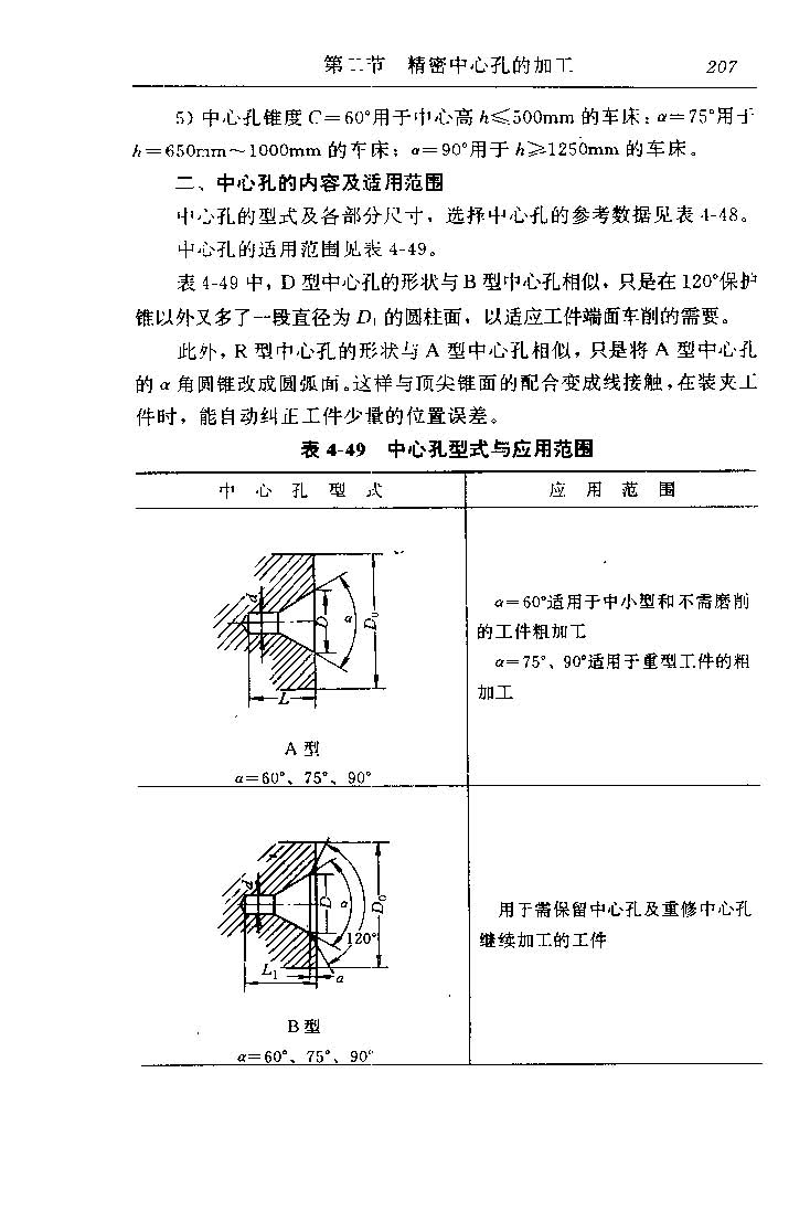

根据国家标准,中心孔有60、75、90度三种,* R; ], @" \, Z7 N; t
各有什么特点?/ Z* t* `, y7 J. z4 w! A# O4 Y
它们都分别用在什么场合?

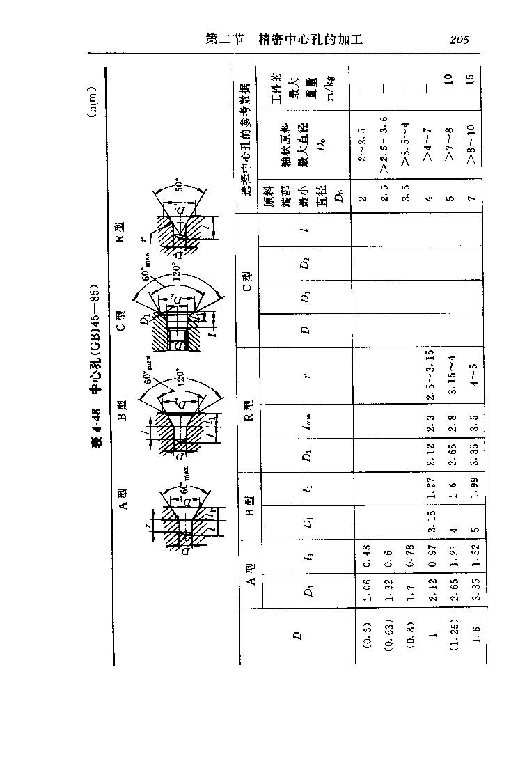

中心孔的合理选用,仅供参考!3 e! S9 n- v' U

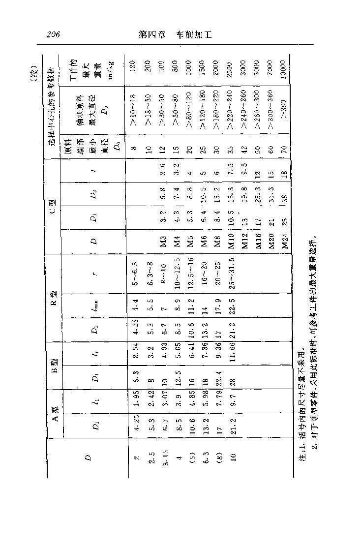

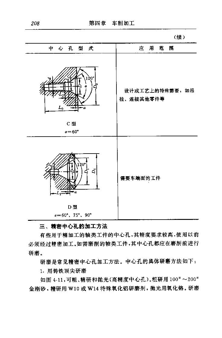

在GB145-85中心孔国标中,主要是根据轴径和轴的重量进行选择不同角度的中心孔名称:75度中心孔http://www.designmotor.cn/data/dmodel/jg/tupian/JB4236.jpg
' T; m7 W" P; t, t) q
规格DD1LL1L2毛坯轴端直径D0min毛坯重量/kgmax
3978130200
4121011.51.550360
6181416280800
824192121201500
12362830.52.51803000
2060505332609000
30907074436020000
4012095100550035000
45135115121670050000
50150140148890080000
0 e% X  L. J; G3 _

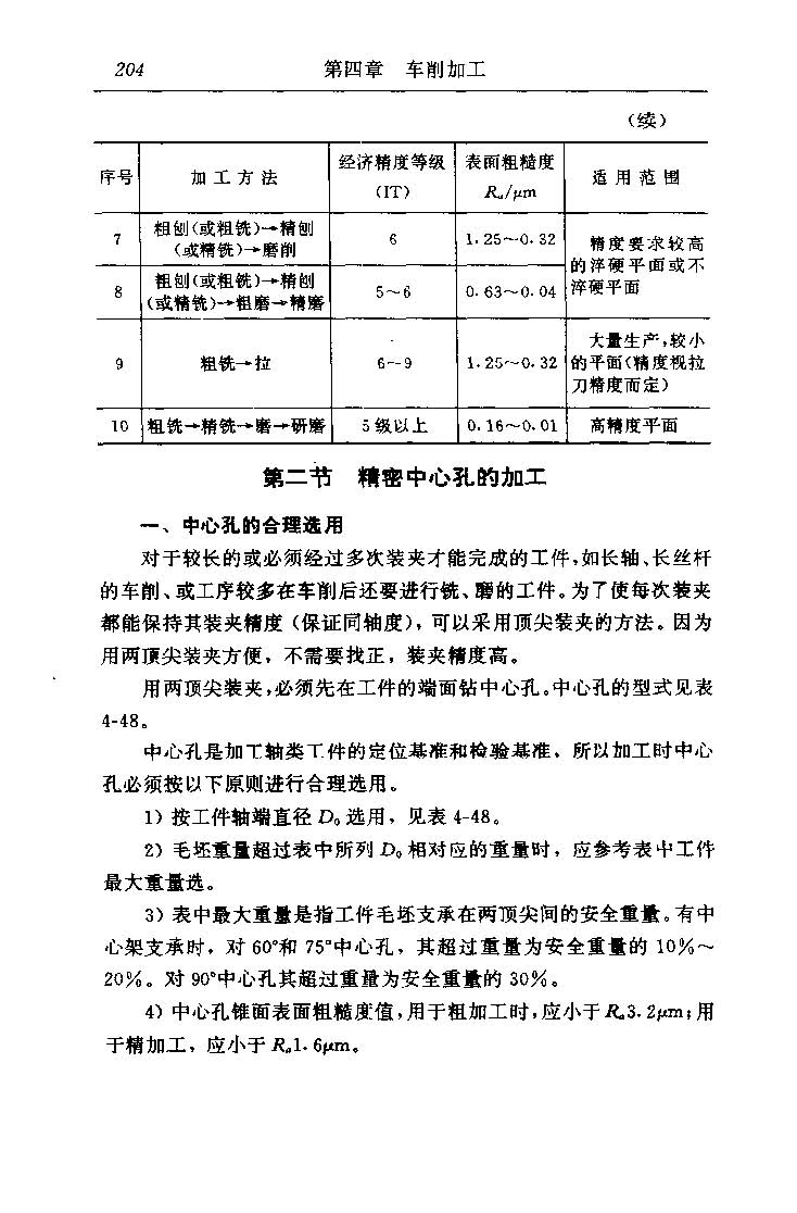

1.中心孔的选择
2 f# J. ?' w3 V7 h8 Q8 l/ w+ S中心孔的尺寸主要根据轴端直径D0和零件毛坯总质量(如轴上装有齿轮、齿圈及其他零件等)来选择。若毛坯总质量超过表中D0相对应的质量时,则依据毛坯质量确定中心孔尺寸。
' s9 p9 `4 L' p2 D* ]5 y& b2.当加工零件毛坯总质量超过5000kg时,—般宜选择B型中心孔。4 [- V) W% x5 m5 Z3 h+ k
