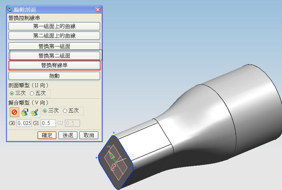

请教诸位高手,本人想用UG在一段长方体和一段圆柱体间创建一段平滑过渡的封闭曲面,选择了截形体曲面功(section body→fillet bridge→match tangents),但出来的曲面总是扭转,可能和方向矢量有关,不知道怎么调。

如圖,選擇替換脊線段,選擇最下方的全周,) _7 f' v( H; l$ i2 }
方向是由先選取的第一個線段為起始,: ^$ d4 f* r+ m% E1 E& [
如果沒改便,重新選取,因為關係著對齊的問題!

完全解决了!谢谢jeam,书上都没找到,真正的高手!这个麻烦已经折磨我很多天了,以后有问题还要再请教你,是否可以留个QQ之类的联系方式?
