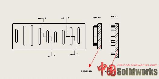

如下图所示
1 J8 T; b8 T+ s! c, A" u# b# a
pic
pic
) }, \* u' W* F使用转正剖面时出来的结果都是右剖视图..
- `$ q0 ?2 F( R; I! N但剖出来高度与图形都不是我所期待的,- _* x2 i& g+ U' k
请问是否有办法在使用转正剖面(如图中的剖面线)后,
4 a- l7 n0 E1 S& B$ B; u- \出来的结果如左图所示呢?!

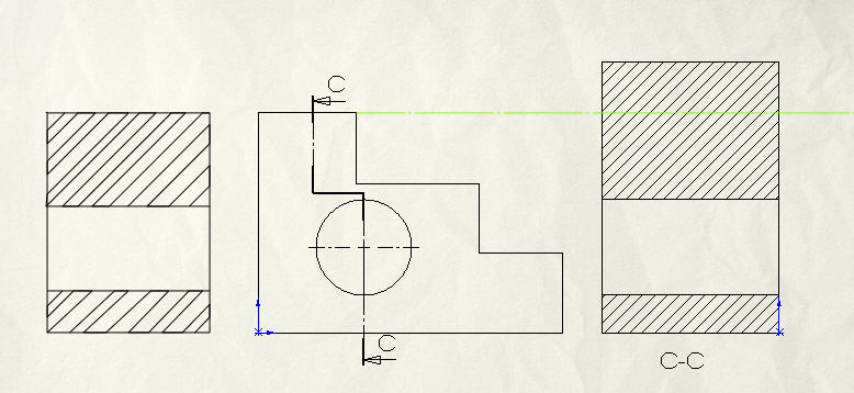

发表于 2008-8-22 13:48:52 | 显示全部楼层 来自: 中国上海
转正剖面
是这样吗?
 楼主| 发表于 2008-8-22 14:02:06 | 显示全部楼层 来自: 中国台湾
是耶,请问您是怎么制作出来的呢?!

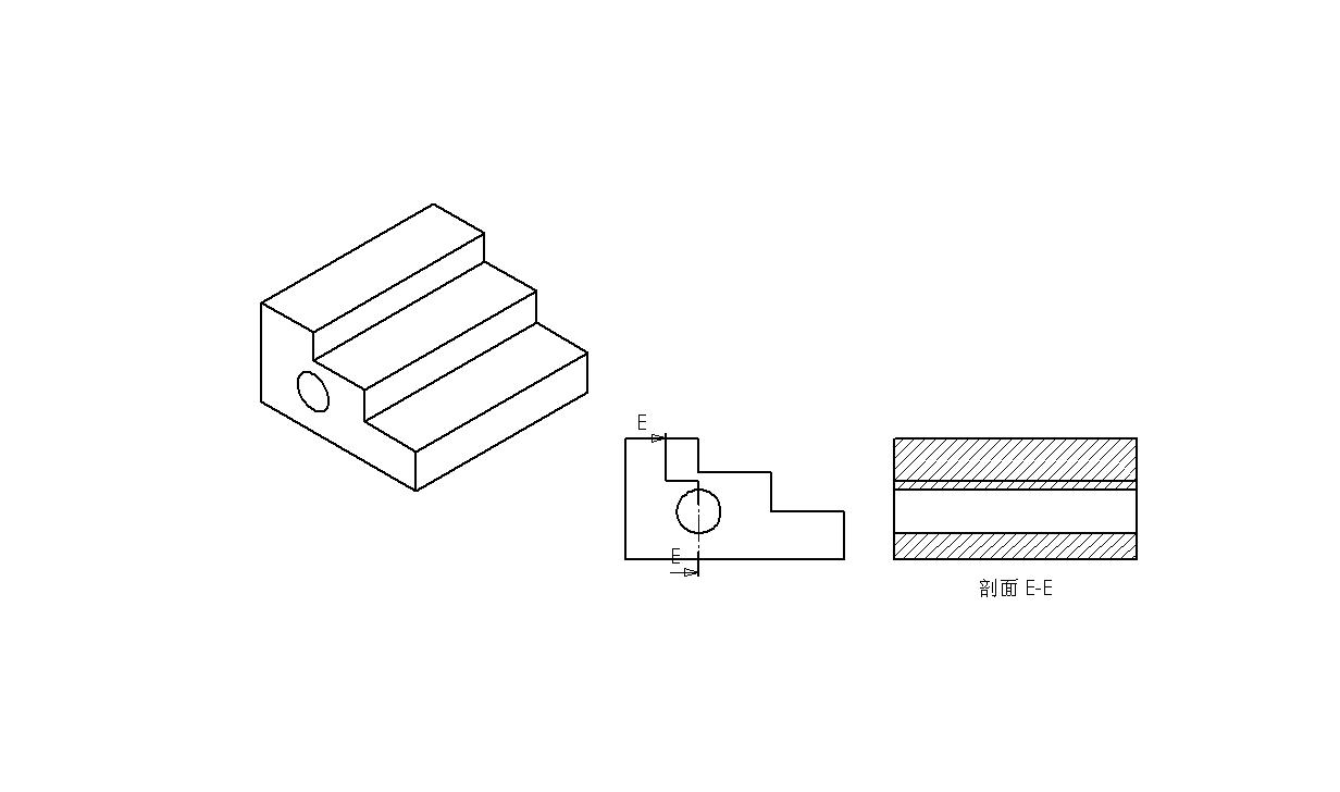

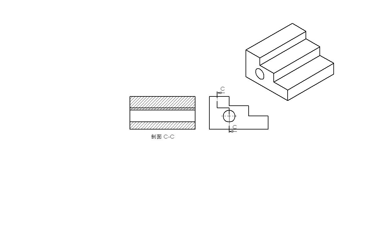

发表于 2008-8-22 15:07:46 | 显示全部楼层 来自: 中国河北唐山
回复 1# 的帖子
用剖面视图与旋转剖的区别

 楼主| 发表于 2008-8-22 15:43:58 | 显示全部楼层 来自: 中国台湾
哈~图档下载一直有问题,9 \" }' p7 K$ a9 n! B8 v" H
不过看了五楼的高手图示...+ U4 D& ^0 Y6 w4 Y& M3 U- ?" |# ]
测试之后马上就了解自己的问题在哪了,
+ ]2 w1 h4 P  `  [: z(原来我一直误解名词定义了~)
* J0 p9 f( _* {9 x. E0 J% G9 R! t2 Q感谢两位高手的指导^^
