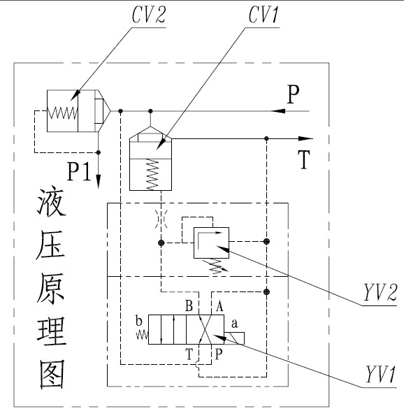

有一套插装阀系统,用在螺杆泵的出口,主要作用是电磁卸荷及单向阀,阀组出口直接到压力容器。现在运行过程中经常出现严重啸叫,声音非常大,持续十多秒,试验了很多办法都没有效果,请各位高手分析一下,多谢! 组合阀原理图.pdf (21.68 KB, 下载次数: 70)

附件是一个简单的系统图,大家看描述的有没有什么不清楚的地方。

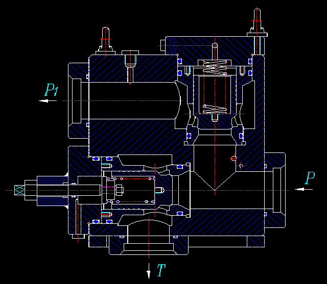

 楼主| 发表于 2008-8-22 11:12:02 | 显示全部楼层 来自: 中国湖北武汉

发表于 2008-8-22 16:16:51 | 显示全部楼层 来自: 中国浙江宁波
就楼主提供的原理图来看,啸叫有可能是阀CV1产生,理由如下:
" s* p3 D0 P% v0 W/ i& L7 O" \* v* g: _% x4 s7 W  M
1、CV2阀作为单向阀,是不太会产生啸叫,是由于P与P1压力相差不大(P=P1+克服CV2阀弹簧力),故此处不会产生啸叫(一般来说压差大、流速快容易产生啸叫);9 L/ r- b' l4 |  q  H  n. `) U9 `+ G# @
. H3 d8 C% U7 x$ O8 P
2、排除YA1阀,工作时YA1应该是失电状态,只有阀本身少量泄露(滑阀结构特征),故不具备产生啸叫的特点; / x1 c0 _' O3 b5 _$ k# l& l( t8 {
+ x+ s( |( r/ _- ^  X8 R. r/ v
3、剩下的YA2阀和CV1阀,从图上来判断,YA2阀应该是直动式溢流阀,控制流量比较小,且控制容腔也比较小,故出现啸叫的可能性也比较小;, j0 \( N1 Y/ ^9 v2 V3 P
- R! }& g/ J8 K) c9 c  i
4、最后就只剩下作为溢流阀的主阀CV1,由上述第2点所述,如果YA1阀在工作时存在泄露,那么就会导致CV1阀控制腔压力不稳,从而导致CV1阀芯少量的开口,产生啸叫;; s# z6 l5 j8 a) W% ]" Y9 c
. j/ |4 e' d3 Q0 y/ [- }1 [解决的办法:
1 A, z5 c9 x0 g) t; q4 E+ s0 ^
" I1 L% g2 r" p  w( ~1、更换YA1阀,减小其泄露量;
% X0 J9 Y/ q5 l4 T) }
" O, Y- Q. o1 Q1 }) t( @* P0 C% v2、从溢流阀特性分析,减小弹簧刚度和加大阀芯面积,都能减小阀的稳态柔度,从而使阀在溢流流量变化时较好地保持系统的调定压力,故而可以减小CV1阀的弹簧刚度,增大CV1阀的阀芯面积,从图上来看,CV1阀的阀芯面积比应该不是1:1,建议换成1:1,因为在插装阀做溢流阀的系统中,采用阀芯1:1会更好。
: p* z' `: y6 V& ]
0 a  n; u$ m8 v8 {3、改变阀CV1控制腔阻尼的大小,改变液压半桥来消除啸叫。

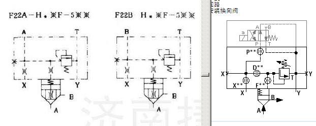

发表于 2008-8-22 17:55:44 | 显示全部楼层 来自: 中国江苏苏州
看零件图楼主是用板式电磁法当和溢流阀给节流盖板当先导阀用的。先导式压力盖板需要有两个阻尼,一个放在先导阀与弹簧腔之间,一个放在先导阀的供油口。楼主的先导阀供油口没有阻尼。会导致压力阀关闭速度快,开启速度慢,开启的时候啸叫。- q4 {, g+ ]/ x# z
最好还是上传图片,流量是小事,关键是直观。要是图片大的话肯定会希望上传电子版的。+ ^; @' {% Q' ^# E0 e7 Z7 E7 d- ?
楼主的:
2 Y7 `, ]8 z9 J济南铸锻所和力士乐的。华德和力新跟力士乐一样的6 H; c$ w8 Y& l! i% q8 c

发表于 2008-8-22 17:57:37 | 显示全部楼层 来自: 中国江苏苏州
楼主可不可以发个阀块的图纸?主要是想看看先导油路的。你这么设计油路应该和原理不完全一致的,看装配图看不出来先导油路是怎么走的。
