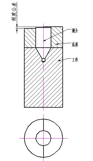

对于轴类零件要求用中心孔作为工艺基准的,中心孔深度要求比较严格,一般专业厂用铣端面打中心孔机床来干,没有条件用台钻打也挺快的,批量检验中心孔深度可以做中心孔深度规测量。

 楼主| 发表于 2008-8-22 19:47:28 | 显示全部楼层 来自: 中国重庆
六楼的老师能否介绍下中心孔深度规

发表于 2008-8-24 19:15:34 | 显示全部楼层 来自: 中国湖北十堰
原帖由 stealcup 于 2008-8-22 19:47 发表 http://www.3dportal.cn/discuz/images/common/back.gif
- ?& H% Y7 d) M3 h8 R# u" C1 b& H六楼的老师能否介绍下中心孔深度规
) y. d! H6 v% A0 _$ Q8 {2 O
1 r) r) z0 c& l" J2 j0 }画了个示意图给你看看!
