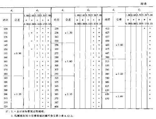

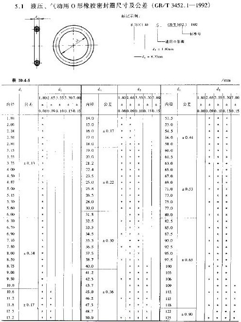

自流井 + 1 应助
发表于 2008-8-22 11:53:37 | 显示全部楼层 来自: 中国黑龙江佳木斯
O形密封圈不认螺纹,只认直径。
! l( g* r5 K) l  J5 k/ O) `& M下面是O形密封圈数据。+ y9 Y4 L7 z2 ^" @; ~
7 M. W+ o7 K# F1 M6 i
[ 本帖最后由 shifeng18 于 2008-8-22 12:04 编辑 ]
自流井 + 2 应助.锥密封应有区别的

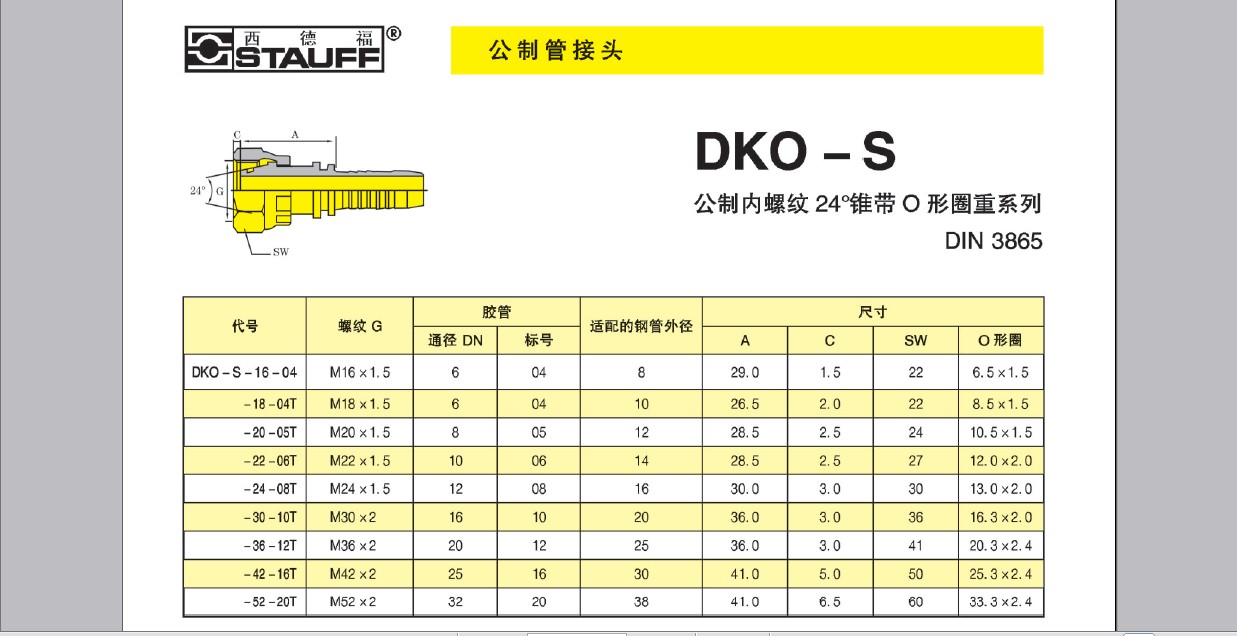

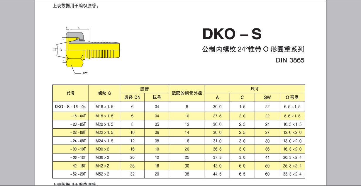

发表于 2008-8-22 19:04:59 | 显示全部楼层 来自: 中国河北唐山
看下这个能帮你不?
参与人数 1三维币 +10 收起 理由
自流井 + 10 西德福的是什么标准啊,国标还是ISO?

发表于 2008-8-23 21:20:18 | 显示全部楼层 来自: 中国江西九江
锥密封应与平面密封用的O形圈好象不一样哟,我查了重机4册上,只有平面密封JB/ZQ4224和GB/T3452.1的,没有锥密封用的?
发表于 2008-8-23 22:19:58 | 显示全部楼层 来自: 中国江苏苏州
锥密封用的是3452.1的。假不了。呵呵

DIN 是国家标准,德国的
