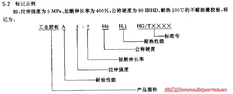

请教大家A3-7H6Hr1是什么材料,皮带机清扫器上用。

详见工业胶板标准GB-T5574-1994

我记得在设计手册里的工业用橡胶板是这种标法,请查一下。

工业用橡胶板的标记' d. a% s& |; i# v' A; o0 J) c9 k
见图
