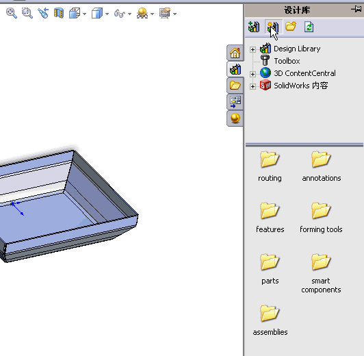

solidworks2008的钣金成形工具没有,如何添加?
发表于 2008-8-20 12:39:35 | 显示全部楼层 来自: 中国广东中山
在SW右侧的“设计库”里添加SW安装文件夹\data文件进来,然后右键选择D:\Program Files\SolidWorks\data\design library\forming tools为成形工具文件夹就好。

你好啊,我在SolidWorks2009不能解决啊,如可解决

我的没有design library,到哪里去找?

也可以自己做一些成型工具,因为里面的不一定全都适合自己,建一个文件夹,加入设计库,然后把他设为成型工具文件夹那样更方便

我的2008怎么没有这个文件夹?

没有这个文件夹,谁能发上来,共享下,谢谢了

我的也没有这个文件夹,谁能发上来,共享下,急,先谢谢了!
