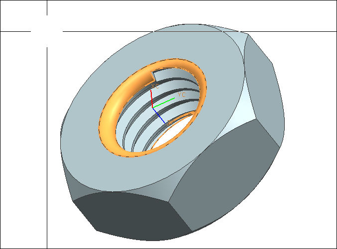

请教一下各位,请问这图中螺纹的收尾怎么处理啊.应该怎么做的啊,还请多多指教啊

不太明白你问的意思。你是要做出这样效果,如果要这样的效果你直接用UG自带的画螺纹就行! }) |3 r; ?. F" V6 g0 ]

 楼主| 发表于 2008-8-21 21:08:10 | 显示全部楼层 来自: 中国浙江绍兴
回复 2# 的帖子
就是这样的效果啊,怎么做啊我还不会啊,请多指教啊

发表于 2008-8-21 23:47:57 | 显示全部楼层 来自: 中国山东青岛
楼主应该是说的加工形成的无效螺纹部分;

发表于 2008-8-22 13:14:55 | 显示全部楼层 来自: 中国山东威海
如果像楼主只是画螺母,就没必要画出螺纹收尾。但是如果是要做特殊的传动用螺纹就没这么简单了。像画滚珠螺杆就得采用曲线扫琼的方法来制作!

发表于 2008-8-24 10:32:52 | 显示全部楼层 来自: 中国江苏苏州
像你那样的结果 应该是在开始的部分产生的现象  解决的办法是8 S* N; \  J/ e# q
在一面建立一个偏置的平面
% @: W/ }$ K/ Y' z8 K9 e 用建的平面作为螺纹的起始平面: J/ L0 |) |. x( Z, u, F5 [  _' j
螺纹的长度要大于平面到底平面的长度就好了
