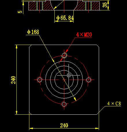

用异型孔向导做的螺纹孔 怎么定位到圆的四个节点上?, C  O% o" c$ S& ^) A( d: c: D  R
比如下面的图:::
- R6 W4 `$ K3 W# Z8 j9 R9 e8 V4 Q2 K我看到SW定位孔好像都用标定位尺寸 比较适合那种线性的孔,但这些4个M20的孔的圆心都在直径为168的圆上
, h" ?, g; o/ J! v3 c怎么弄都不太好定位啊   先画出那个直径为168的圆吗? & b& j+ J% l* I% s6 s
大家有什么好办法呢??~

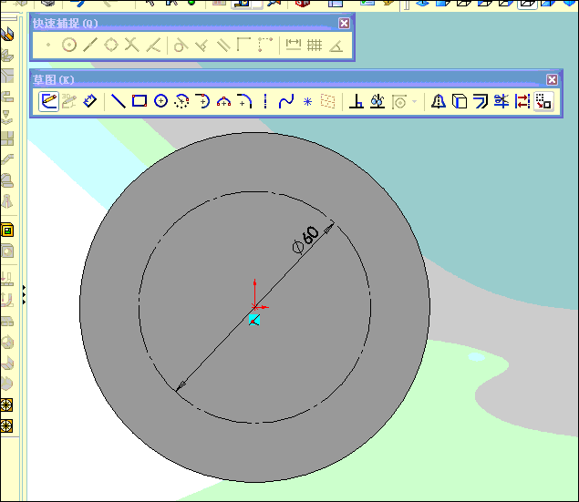

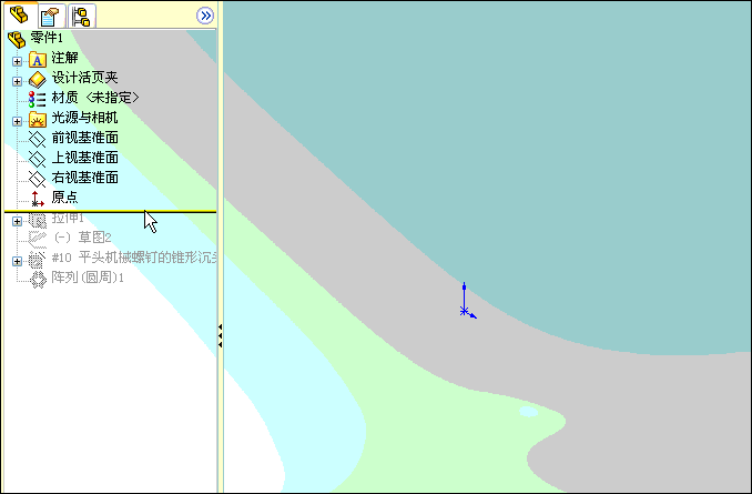

发表于 2008-8-19 21:22:15 | 显示全部楼层 来自: 中国河北沧州
不用那么麻烦,做一个点的定位,再圆周阵列就可以2 d2 X* t6 z/ E# k
123.gif   F. G! b+ e0 o1 F  x' `+ w
6 f* E3 s, x7 Q4 U
6 D$ _7 c6 R' B" j! o% K( |1 H[ 本帖最后由 三维圣手 于 2008-8-19 21:38 编辑 ]

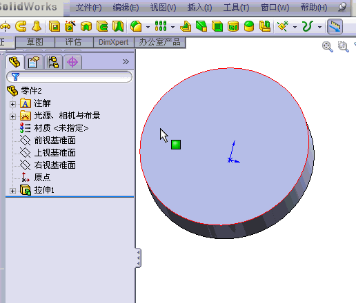

发表于 2008-8-20 12:53:52 | 显示全部楼层 来自: 中国广东中山
其实可以简化下,在“异形孔”里用草图命令添加约束即可。
; T: U; L8 `, `9 r+ z: C+ M2 d" g5 T2 ]2 z) U0 F
1.gif 6 \2 D: x. J# F* i0 l( _* c
) N: x7 v0 U+ b+ z3 z
[ 本帖最后由 hahap 于 2008-8-20 13:01 编辑 ]

不用那么麻烦。选定异型孔后随便拖到哪个位置后画一个园,标注尺寸,如是4个孔的话,可将异型孔直接拖到园的4个控制点上,OK。如少于或多于4个孔,拖放好一个孔后陈列。OK。
