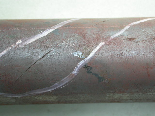

想请教钢材生产过程中该如何防止出项入下图的裂纹(实际上是钢材表面叠皮)?

看来是热轧材。
& }; T7 W8 n+ j4 p  T+ X3 A% C裂纹产生的缘由很多,可谓一言难尽。不过可大致可归纳为几点:
- O' s1 D( O' d1、坯料上的原始裂纹(图中有这个可能);
# n' ~1 u4 U7 e4 Y3 ]; {. c) }2、热轧加热时的过热或过烧引起的热轧过程开裂(图中不属此项);; K0 P4 J$ b* Q# ^% c
3、热轧辊孔型不佳在、造成热轧过程翻边或折叠(图中不像此项)。9 b7 p+ I' P# }* ?0 m6 m
以上各项可对症下药予以解决。

裂纹
钢材裂纹是冶金行业中比较常见的质量缺陷。
/ k. m# L$ T& C* n' k, }7 o/ ]产品产生裂纹一般有两个主要方面:( C! m! {' V$ v$ A+ _
1、产品的冶金质量存在缺陷,主要表现为气体含量高、夹杂物多等因素。
; f  F8 X. }( t4 g0 Q6 N2、产品的热处理制度不当,加工件过热、过烧,锻造、轧制冷料等。
2 c2 g, `" m" o7 B! ^% b所以要防止裂纹的产生,首先要在保证产品的内在质量的前提下,根据不同的钢种确定不同的热处理制度。

象坯料上的原始裂纹

楼主这个不会是螺旋型的焊接钢管吧?

与楼上的有相同的看法。这样的裂纹像是原料带的缺陷裂纹导致的

若钢材表面叠皮,建议在轧制前应进行表面清理,轧制时对变形量应严格控制。

钢材表面出现叠皮的主要原因有两个:一是钢材本身在冶炼过程中发生了卷渣现象,部分非金属夹杂进入钢坯,在随后轧制中出现跌皮。而是热轧过程中轧制工艺设置不合理,导致表层折皱发生叠皮,在随后的弯曲中出现了裂纹,图中结果看起来像后者。
