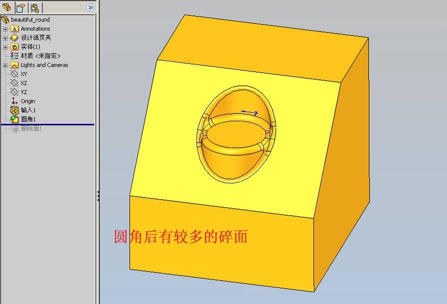

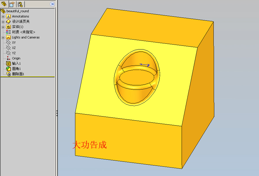

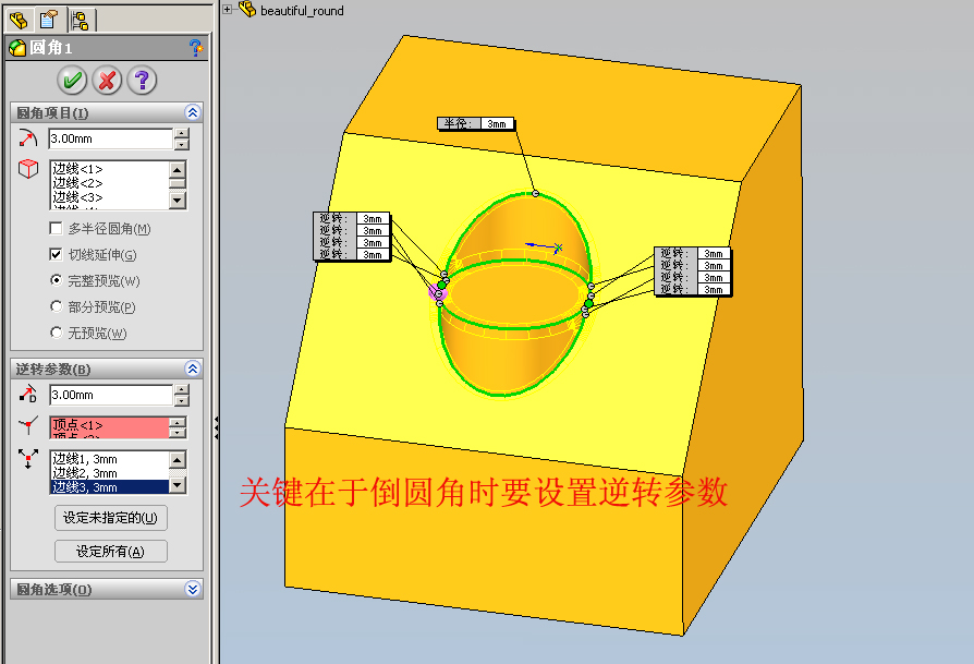

『1129』R角练习" d. O  A7 m- C
sw建模步骤及要点

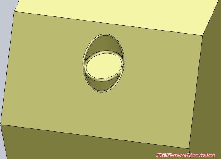

自己画的,看看对不对
