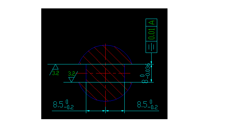

我感觉那对称度好像应该键槽两边都拉箭头与对称度相连!基准A是该轴的轴线!

没有办法检验啊!还有楼主外圆直径没有标啊.
发表于 2008-8-19 10:29:40 | 显示全部楼层 来自: 中国江苏泰州
楼主使用双键槽一般是分120度.

发表于 2008-8-19 10:38:10 | 显示全部楼层 来自: 中国广东珠海
没错,对称度标注是对的。

请解释一下为什么说不能检验?谢谢!

分120度什么意思?我没有明白哈!能作个图解释一下行吗?谢谢!

键槽底平面(即8.5处)应标注加工符号(既粗糙度)

如果轴线是A轴就要标上,并且把顶尖孔标示出便于检验。要是想保证两键槽侧面平行标平行度好。公差0.036粗糙度起码要1.6而不是3.2。图纸右上角注其他3.2,这样键槽底的粗糙度也有了。

两个键槽成120度就可以测量了,否则,不易测量。

对称度的测量没问题,可通过量外圆面到平面的距离得出。
) K) U! U; s$ V6 [9 L8 D, I  D+ E4 t7 X粗糙度的标注错了,现在的标准是gb t  131-2006,表示 的方法已经不一样了。

1  漏标基准A,基准A应是键槽剖面的水平中心线,而不应该是该轴的轴线。
6 B( S: E1 x1 N2  漏标直径,键槽尺寸应两边同时标注,若标一边应注明是两个。
" C7 }# D* L0 R* _6 g1 k; _0 n) r3  槽底和外圆的表面粗糙度应标上。

双键槽分120度布置。

虽然看起来有点怪,但基本上没错。
- F4 V) O8 n* b4 N1.关于3楼说的120°,查了机械设计禁忌500例,用两个平键的应该是180°,以保证受力的均匀。但同时键槽的加工要求很高,这在你的对称度0.01已经体现出来了,——这个精度很难达到吧。
6 v8 q' ?' d! p+ E+ l2.基准选轴中心线应该可以的吧。6 g# W+ n  w6 e1 T7 D( W( q& r
3.直径和其他的粗糙度如果标注在其他视图上,应该是不存在11楼说的问题了。

个人认为不符合标注规范!一、尺寸链都不全。应该标外径和键槽深度(你缺了外径,上边几楼的真奇怪,尺寸都不全去讨论多少度干什么),这样工人师傅加工的时候看图很方便,量也很方便!你这样标,工人师傅还要算半天呢!他们肯定有意见。假如你标了外径。尽管尺寸链是完整的。也不用标两个8.5。深度不标也可以,标成17工人师傅一看就是对称的,便于划线!当然用全自动加工的话问题就不那么多了。二、你那两个粗糙度标注也有问题!要么你就标在要求的表面上,直接标明哪个面,如果标注在尺寸上,没有见过把右边的尺寸线拉长过来标的方法,也应该标注在右边的尺寸线上。如果感觉右边数字太多图纸不美观,也可以在左边搞条细实线引出再标,和你要求的面有个角度,方便看图的人!三、你的对称度是好像是面对面的关系,这个怕要标出你的基准吧?不标就表示你用中线为准了,不知道是否符合你的要求?总的来讲,如果按照机械制图的标准来衡量的话,问题还是比较多的!

但是有几点想说说:1这个图很明显还有其他的视图,所以直径和表面粗糙度都在其他的图上了,二楼说的不易测量是指的两个8.5没有基准所以没法测量,如果标注一个槽低和一个17的话便于加工的师傅测量。可以一边标在细实线线的外圆上另一个标17,粗糙度确实是应该标在右边的尺寸线里面或者加工面上,我认为这个图可以得60分,最起码他明白了键槽的意义 :lol:

1.键槽宽度8的偏差-0.036,其实没有必要。直接标成-0.04应该就可以满足要求。" E) ^5 k! \+ A
2.对称度的标注不清楚,其实这里完成可以不标对称度,因为从你的轴径和公差来看,给了对称度意义也不大。4 S& ]3 u- D+ M8 u$ T  j& p
3.键槽3.2的粗糙度就可以了,这个应该没有问题。但现在的标注是可以直接标注在尺寸线上的,这样只需要标注一个3.2就可以了。
