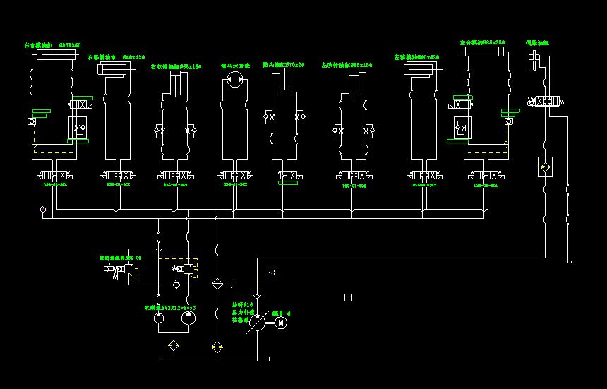

00.JPG 9 T1 X# _; C3 q
此原理图,移模油缸与抬模头油缸动作有重叠。注:双列泵的电机为11KW-4。4 s# I. S0 z& \9 b7 c# v7 j6 f3 z
请问如果使用蓄能器的话,应该怎样才合理。

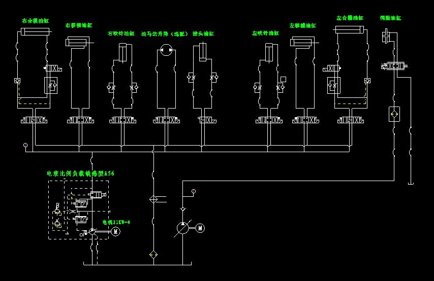

 楼主| 发表于 2008-8-18 16:44:39 | 显示全部楼层 来自: 中国江苏苏州

发表于 2008-8-18 20:04:36 | 显示全部楼层 来自: 中国江苏苏州
图太小,看不清。能不能上个附件?

 楼主| 发表于 2008-8-19 08:03:55 | 显示全部楼层 来自: 中国江苏苏州
附件可以下载啊,不是注塑机。是中空吹塑机。气压吹桶的。点图左上角就可以下载图片了。

发表于 2008-8-19 10:05:06 | 显示全部楼层 来自: 中国浙江宁波
请问如果使用蓄能器的话,应该怎样才合理。8 t; z7 M* Q  ?( |& f5 u) s; V) G7 ^2 j
. `  {+ E* l, m: k) Y4 a不知楼主使用蓄能器希望达到什么功能,蓄能、加速、吸收脉动,不同的要求,原理是不一样的啊!
 楼主| 发表于 2008-8-19 13:49:58 | 显示全部楼层 来自: 中国江苏苏州
主要还是节能和系统合理化。减小泵与电机的组合。
