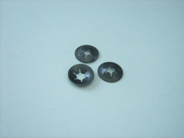

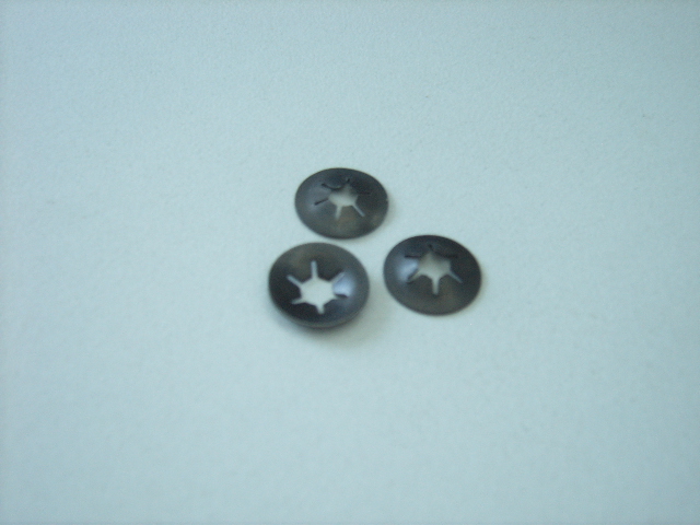

各位大虾,小弟在五金产品开发中碰到了一个类似于“内锯齿锁紧垫圈”的零件,不过它的齿是一面翻的,具体见图片附件。# h" z' ?1 A& S( ]7 F" d9 ]" A
! B" B! D; n# R
其用途是利用翻起后的弹性,在轴/销上锁紧零件防止滑脱。
* l! l4 w/ q; z1 j) ~& D  V7 \8 G0 M& V
小弟想求助的内容如下:% ]4 F* s& b$ ?
1、此种零件的正式名称是什么?
6 q+ A/ X% D8 Q4 |2、是否为标准件?' ]) w$ \; ]! C8 U  O2 s
3、若为标准件,相关的标准是什么?
发表于 2008-8-18 16:33:16 | 显示全部楼层 来自: 中国山西太原
这叫内齿锁紧垫圈,是标准件,标准号为 GB/T 861-1987。
" p2 T3 D0 }2 v+ ]$ F还有一种叫外齿锁紧垫圈,标准号为 GB/T 862-1987。
: _* i# {. i6 T8 X. g8 D
9 d( s; \* [8 l7 O[ 本帖最后由 gaoyns 于 2008-8-18 16:38 编辑 ]
hero2006 + 5 应助

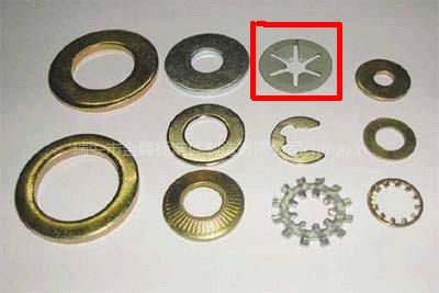

 楼主| 发表于 2008-8-18 17:25:07 | 显示全部楼层 来自: 中国浙江宁波
怎么和手册里的图片看起来不一样哦,一个是一面凸,一个是两面翻边形成锯齿....
4 e8 j' \/ J( N) E: N1 T* b2 z# m) w) f5 n$ H' P4 M9 N5 Y
孔的翻边是否与孔的公称直径有关?
' ?; l# d$ L7 i+ ~
& m8 y2 @% I& i9 l: x3 j" S) O0 D[ 本帖最后由 xiaolaogong 于 2008-8-18 17:38 编辑 ]
发表于 2008-8-18 17:59:27 | 显示全部楼层 来自: 中国广东广州
内齿锁紧垫圈好像是图片右下角的那个
 楼主| 发表于 2008-8-18 23:01:25 | 显示全部楼层 来自: 中国浙江宁波
认同楼上的说法,期待高手的解答
发表于 2008-8-19 09:39:20 | 显示全部楼层 来自: 中国山西太原
回复 3# 4#5#的帖子
3#说的那种是内锯齿锁紧垫圈,齿扳成锯齿形,图片中的是齿形,不扳斜。( m& B! T% {8 Z* u+ _) p
4#5#说的对,2楼图片中右下角那个也是内齿锁紧垫圈,画红线那个与楼主的图片是一个类型。
0 `1 I) O1 B. P4 B# N) r还有一个,下面右二,是内外齿锁紧垫圈,既有内齿又有外齿,这个还没标准。
hero2006 + 3 技术讨论
