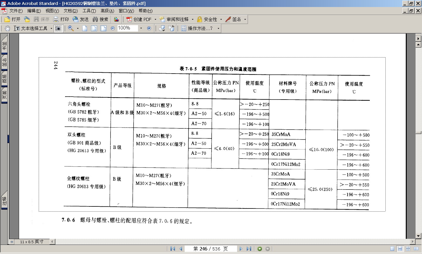

A2-70书上说使用温度不能超过100度。。压力小于等于1.6MPA,,,但是实际中仍然有高压高温的情况中使用A2-70,请大虾给详细说明一下是怎没回事呀??、

发表于 2008-8-20 14:47:05 | 显示全部楼层 来自: 中国浙江杭州
HG20613中表7.0.5 表7.0.5.jpg ,A2-70在≤PN1.6,-196~+100仅指的是商品级六角头螺栓,而商品级双头螺柱在可以≤PN4.0,-196~+100。
