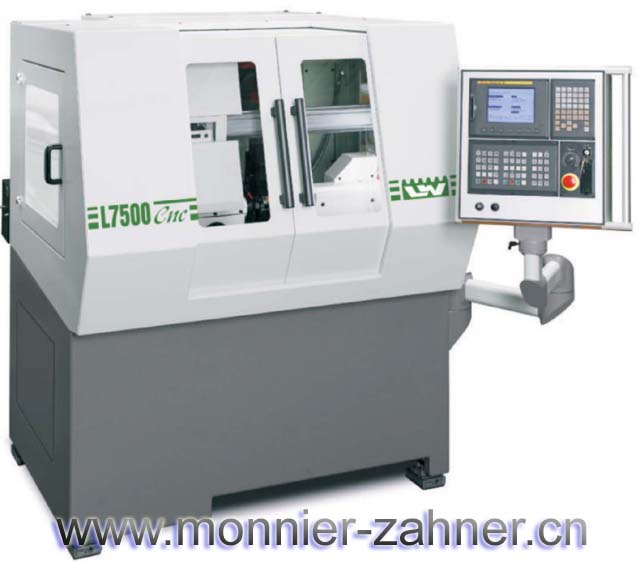

[转帖] 瑞士高速高精度数控小模数滚齿机验收试切全过程
发表于 2008-8-17 14:44:54 | 显示全部楼层 |阅读模式 来自: 中国江苏南京
珍贵资料,难得一见。谨供各位参考,共19个文件和录像。请勿着急拍砖,
0 K# u# a' a; K; h7 g+ @9 L" }等我传送完全部的文件再说,谢谢合作!     :-)
! ]6 B# i. w  g; \! c8 K$ `- k3 F8 y7 t3 r3 F/ I" v5 w

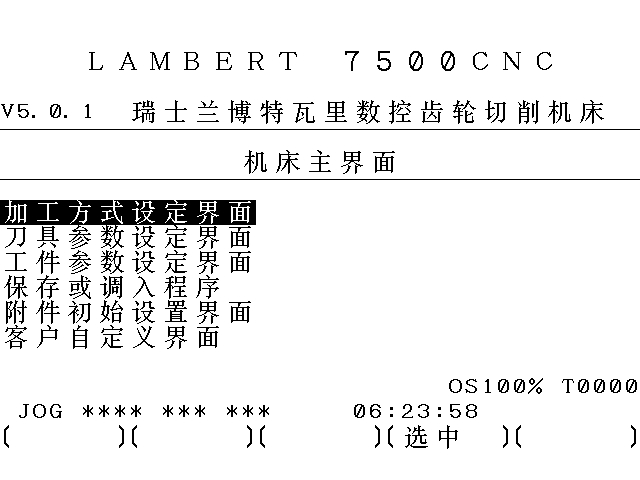

设备为全数控,中文菜单式界面,可以加工圆柱齿轮、蜗轮、直伞齿轮。! {6 c  K+ \  I( X+ `. _
/ I; l3 L3 {7 y  X

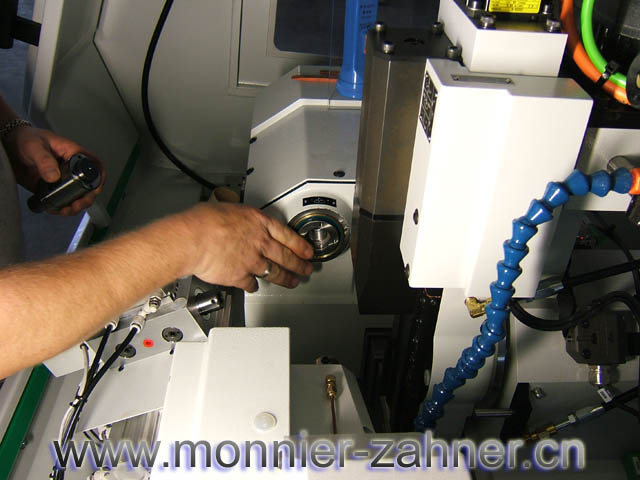

' q, n; C, f/ X6 z先安装左侧夹具,需要用干净的手指擦拭夹具的安装面和尾架主轴孔口
" L- [4 u# E: E8 a: _( P安装面(图)。边检验跳动边锁紧(录像)。然后是安装右侧夹具,同
' o$ w' }# F) _5 y' }2 t样需要用干净的手指擦拭夹具的安装面和尾架主轴孔口安装面(略)。
: ~5 a  G5 E7 V) K* j. _# [边检验跳动边锁紧。
3 H0 e% L9 q7 ~1 P
9 ]7 `8 d' ?2 t1 Z然后复检右侧夹具的端跳、径跳。什么?径跳合格端跳不合格? 重做夹具,呵呵。+ Z, X: ~4 W% l' e
9 R. U  p$ J/ i1 \  \- Q# X[ 本帖最后由 dongjingzhij 于 2008-8-17 14:51 编辑 ]

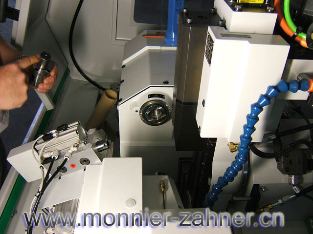

接下来是安装滚刀。
& Z5 z  i; \1 }, d7 V9 ^) W
1 z, ^3 |" n. X先在机床外把滚刀安装在刀杆上,最好能靠近刀杆的两端的某一端,
4 D' ^) q6 W8 ~5 T+ m, [这样切削刚性会好些。. T" Z" A2 w, R6 @+ m9 t3 ?0 x
2 j$ e; u5 q; p/ _4 p$ t然后用常用的跳动测试仪器的头尾顶尖顶起来,测量滚刀的跳动。" U: E. [, a) X9 ?0 l; k
需确保滚刀的跳动在2微米以下。如果超了,就放松锁紧螺母,将
9 i' k: p; o" B% v' P  p  G滚刀在刀杆上旋转换个角度再锁紧。注意只能测量滚刀的台阶凸缘
! e' @$ X& {  W. Y5 `6 l部分,刀牙处是测不起来的。
* o8 Z( d9 q  h( |7 _: o/ v) ~
# x8 K5 _7 T- W$ q) a此回合测量合格后,将滚刀组件依照和安装夹具相同的方法装入滚
0 ?1 s/ X0 E# x; \3 {1 k刀主轴孔,用吊紧螺栓拉住。注意,需要边拉紧边调节跳动直至下
; C2 D) i/ \5 h( y面的录像的效果(不大于2微米)。

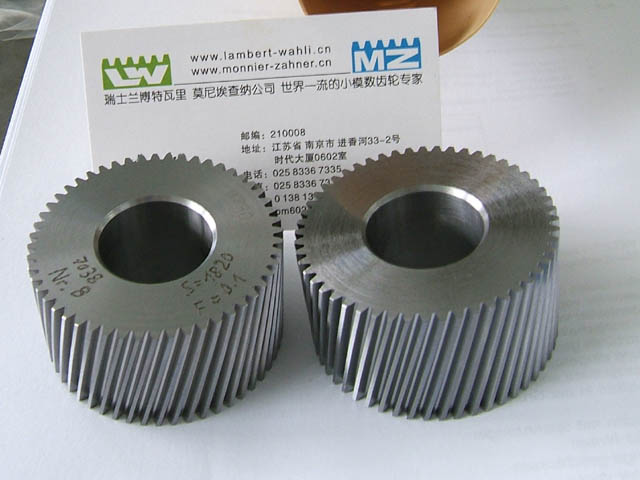

好了,现在可以滚齿了。
6 @+ ^2 ?+ O' t, ]! \/ g7 f! u( ~
" [: b8 F3 l% W. D这是开头的部分。 5 h4 Y9 X  M. }4 A0 z; K
( b9 x  i& V) m  [: G切削参数:滚刀直径32mm  1800转,轴向进给量0.1mm  一刀到位(顶切)& j$ X% C8 B5 T' c( r% V
齿轮参数:模数1 齿数52  螺旋角15度39分1 i- j/ o& e$ }* [: ?  E5 ~4 m
" |$ ?% f7 ^3 M9 Q+ }8 L
由于是试件,进给量偏小。后期加工10个齿的齿轴时,轴向进给量提高到1mm,
7 ?7 E" p$ P' }7 n: A机床声音平稳,没有任何问题。安装工程师说德国的客户私下里开到每转进给
; o5 h" u3 y, S& G7 U量1.5mm,机床也没有不良后果。
* P; l5 i1 d- F$ ?  E. x- p/ m1 x9 B% M
为了兼顾效率与精度,客户需要自己权衡这些利弊。
12_滚齿过程片段1.pdf
849.11 KB, 下载次数: 25
13_滚齿过程片段2.pdf
895.99 KB, 下载次数: 30
 楼主| 发表于 2008-8-17 15:00:18 | 显示全部楼层 来自: 中国江苏南京
这是加工成品。 很敦实的齿轮哦。

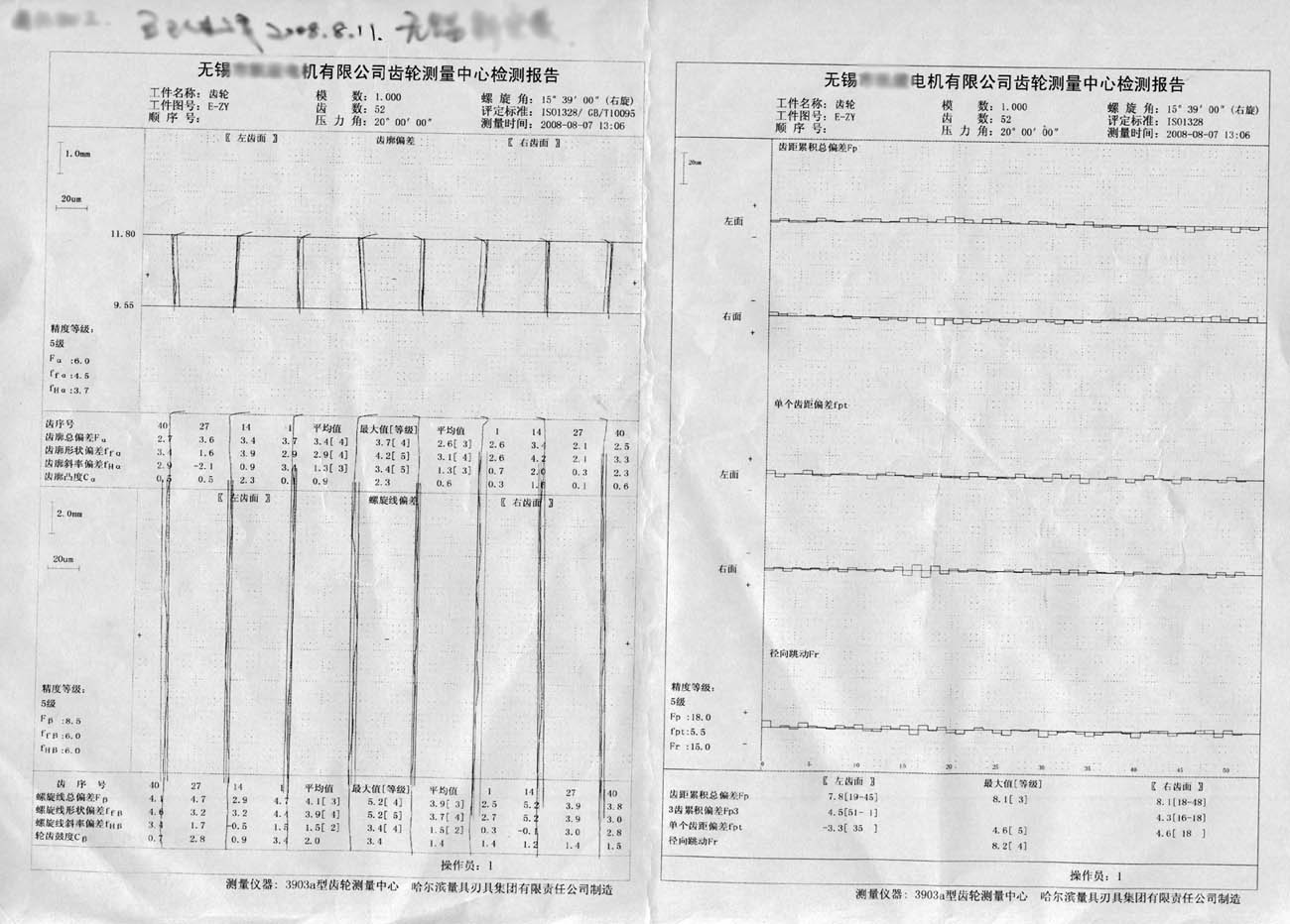

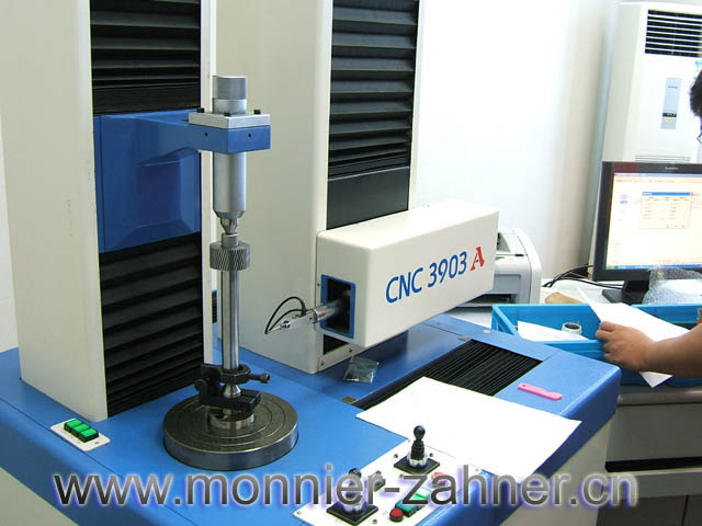

 楼主| 发表于 2008-8-17 15:01:03 | 显示全部楼层 来自: 中国江苏南京
是骡子是马,拉出来遛遛。看看精度怎么样了。
4 Z! R# P8 _2 T( m  G+ h$ I* v/ r* w$ F
虽然是国产测量仪,但据说核心部件是德国LINKS的。
16_检测过程1.pdf
1.27 MB, 下载次数: 26
 楼主| 发表于 2008-8-17 15:02:00 | 显示全部楼层 来自: 中国江苏南京
现场所有人都为之振奋的结果:国标 5级。 达到合同约定的指标!(在此把客户名称隐去)
# P: z/ y' X$ k* c4 ]: C回首整个过程,感觉有点像奥林匹克竞技,每个细节都不能疏忽。。。
; q* L' M! A' \. b. D' p. ?. O- c/ R( R! u, j
就是它了。然而,该设备是比较贵的。# e7 {" H& c+ Q4 m) G) D7 [6 w
俺们的工程师工资三四千人民币,   造的数控设备三四十万人民币。
9 p, [! P" Q  i9 M+ G1 k人家的工程师工资三四千瑞士法郎,造的数控设备三四十万瑞士法郎。1 F9 W! ]' O  Y& {$ X6 \
3 ]2 o8 S  W/ P( a/ H7 K出去旅游过的朋友都知道,很多东西是不能以汇率计算的,而要以当地的货币去衡量。。。
