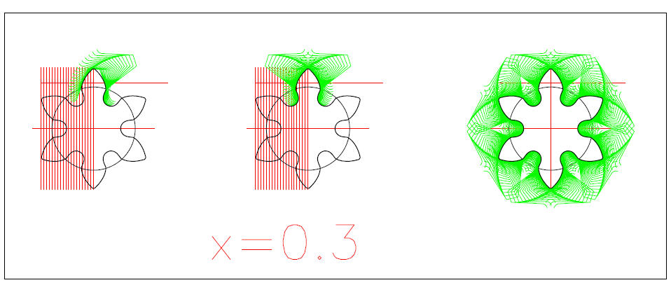

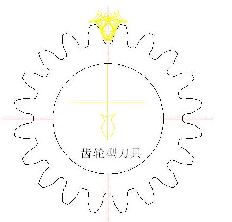

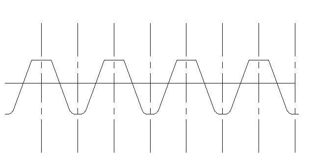

渐开线齿轮基本上都是基于某种基本齿廓标准按照范成法绘制,而且都是可以用手工模拟范成的方法的。下面给出几个常见的情况请大家讨论一下,看看如何手工绘制范成过程。限定条件:基本齿廓如图1所示。
1 C  [# v% Z5 n% {6 @' w$ \(1)齿条的齿形 基本参数:mn=1.0,z=5个以上
9 K6 ]# ], L7 \! U5 m  `4 G(2)外齿轮 基本参数:mn=1.0,z=6,xn=0.3 7 y& A( B  g* f/ [' C/ ?9 a
要求:a)采用齿条型刀具范成齿廓;
# K# A* `5 t8 `- a          b)采用齿轮型刀具范成齿廓图;4 B2 i6 }2 k& l0 |: r. A7 T

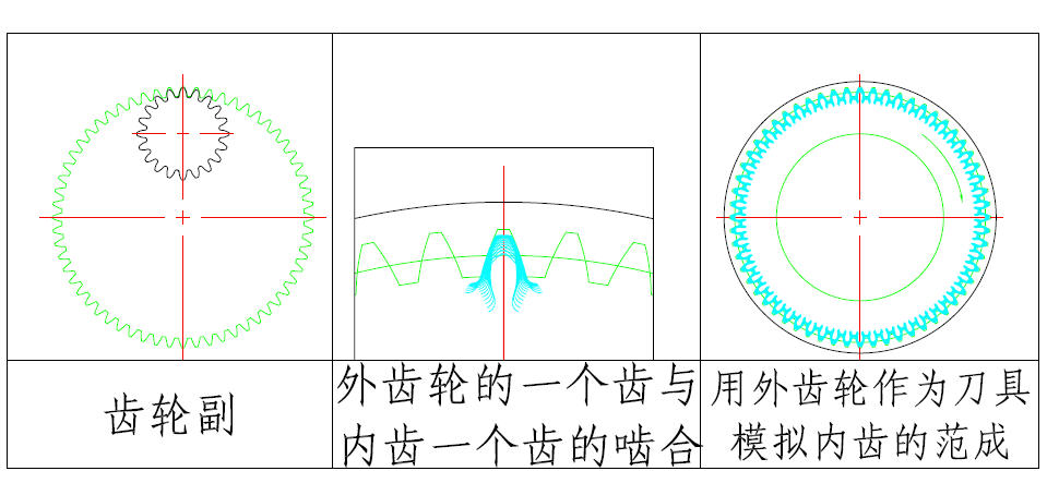

(3)内齿轮 由于内齿轮多采用插齿刀加工,为了简化齿形绘制,可以采用一个外齿轮来替代插齿刀范成齿廓,图形要求要表达出二者啮合的关系。
7 \* V: s% S# |/ Z& l基本参数:mn=1.0,z1=20,z2=60 4 q# A/ L, k! P9 J" v! X
要求:限定内齿轮不动,外齿轮与内齿啮合,外齿一边自转一边公转,要求绘制出外齿的与内齿的啮合关系。+ Z( R5 o' l' ]$ _: c

基本齿廓
基本齿廓
齿条图
齿条图
齿条型刀具范成外齿轮
齿条型刀具范成外齿轮
齿轮型刀具范成外齿轮
齿轮型刀具范成外齿轮
内啮合图
内啮合图

8 y1 ]5 k  u4 g. ]注意: 我并没有用什么插件绘制齿形,这些齿形是手工绘制的,虽然精度差一些,但是主要是方法。( Z- f& t8 i7 c4 M4 }+ @2 |
我想讨论的是在AutoCAD平台上用手工的方法绘制齿形,而不是采用什么第三方的二次开发工具来实现齿形的绘制。

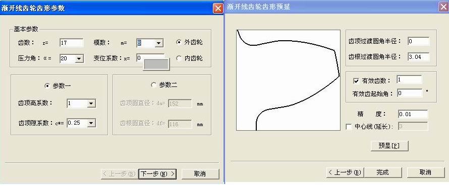

标准渐开线圆柱齿轮齿形的画法,用CAXA绘图软件来画也很方便,步骤如下:) U, p5 N  t) y3 v9 c, C8 z
1  打开绘齿轮菜单,输入齿数、模数、压力角,按下一步即生成一个齿形。1 ?* }3 x1 V' k( o1 N
2  将这个齿形进行“圆形阵列”,便生成整个齿轮。非常方便。

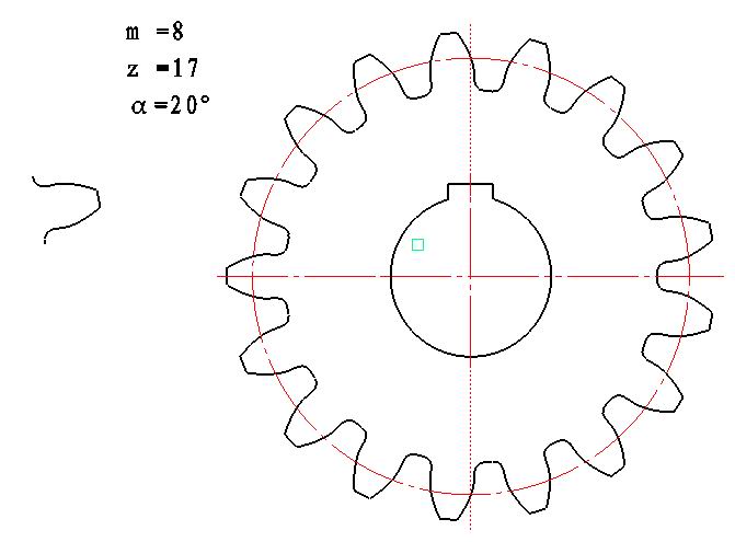

 楼主| 发表于 2008-10-9 13:36:27 | 显示全部楼层 来自: 中国广东深圳
原帖由 gaoyns 于 2008-9-22 10:37 发表 http://www.3dportal.cn/discuz/images/common/back.gif! ?! K. [& Y" d; E# z' j9 b5 X
/ E! L3 M$ C& f0 s4 {* _1  打开绘齿轮菜单,输入齿数、模数、压力角,按下一步即生成一个齿形。
4 |' H$ U+ @6 P7 ^* r0 h2  将这个齿形进行“圆形阵列”,便生成整个齿轮。非常方便。
8 ?# _1 s3 m4 I" T& i4 Q8 n- g*********************88
4 ]& Z2 R+ R% J7 K* h+ bcaxa绘制齿形是不正确的,不要以为caxa可以绘制齿轮。一个齿轮的齿形绘制不是一条渐开线就ok了。9 u3 ?+ E! |9 `) ~' ~- j3 h
如果你是做塑料齿轮或者是粉末冶金齿轮,你用caxa绘制的齿形将会害死人的!
8 m- ?# R/ B# D/ s+ }不信你自己用caxa绘制一个6个齿的齿形看看,和我用手工绘制的那个对比一下,看看你的齿形是不是有问题!

回复 11# mrmrw 的帖子
CAXA画齿轮还是比较准确的,主要是齿根部分用向径线和倒圆角代替,这和实际加工出的齿根部分有较大的区别。用滚刀和插刀加工出的齿根部分曲线都不一样。

首先我来说一点,认为CAXA画渐开线齿轮齿形不行肯定是一种错误的说法.我用CAXA画齿轮的齿形有6年的历史,与我的客户用其它三维软件画出来的齿形相对比,6年内没有出过问题,我的齿形一般是放大20倍在投影仪上使用.不知楼主为何如此说呢?至于说对齿数少的齿轮,我没有去试过,不知是否存在差异.但对于手工来画齿形,比较感受兴趣.

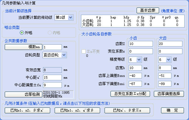

原帖由 机械中级工程师 于 2008-10-17 08:51 发表 http://www.3dportal.cn/discuz/images/common/back.gif
) b. P* Q  f& w' ?0 v* c首先我来说一点,认为CAXA画渐开线齿轮齿形不行肯定是一种错误的说法.我用CAXA画齿轮的齿形有6年的历史,与我的客户用其它三维软件画出来的齿形相对比,6年内没有出过问题,我的齿形一般是放大20倍在投影仪上使用.不知楼 ...

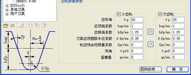

+ T: {, }1 h3 T7 ?看看你用caxa绘制的齿形,你的齿形有没有考虑刀具、侧隙、渐开线起始点等参数那??0 K$ e. b' p# ]1 t3 z2 b/ [% a
你说你用caxa绘制齿形有6年,但是你却没有仔细的研究齿形。9 [, E, K7 x& i* |5 i
首先,你看一下齿轮的基本参数,第一个界面;
/ v( W% Y! p$ |- [$ r其次,你仔细看一下第二图的齿形,要精确的绘制出侧隙和渐开线的起始点【对干涉至关重要!】
8 E$ K/ b& ^5 \8 q你对比一下看看,你的caxa是不是能够精确的绘制齿形??

发表于 2008-10-18 20:22:09 | 显示全部楼层 来自: 中国湖北随州
CAXA画渐开线齿形部分没什么问题,主要是齿根圆弧的处理问题,我就是在CAXA中画齿轮转到CAD中再作模似滚切,齿形很准确.弥补CAXA中齿根不足的问题,这可以对剃前滚刀的设计作校验(起始点,齿顶修缘量看的很清楚),只是作滚切有点慢,作一个需十几分钟.

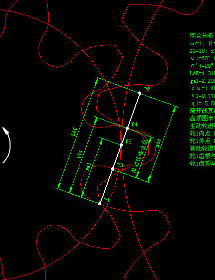

mrmrw:
  ?' U9 s) d: A( x9 ]8 n! k" i7 {) v5 t其实你可以直接讨论插齿范成的手工画法,而且不必拘泥于渐开线齿轮。
. Q& ]$ p) Q  D8 e6 k不过最终有用的还是过渡曲线上点的坐标,靠画若干个不同位置的的齿条齿形来模拟过渡曲线的话(手工或编程),即使每次偏转角度足够小,还是不能直接得到坐标值。要这样检证TIF的话,精确度有问题。不过对于滚刀来说,由于槽的关系不是连续切削的,可以使用这种方法估计一下过渡曲线部的粗糙度。
