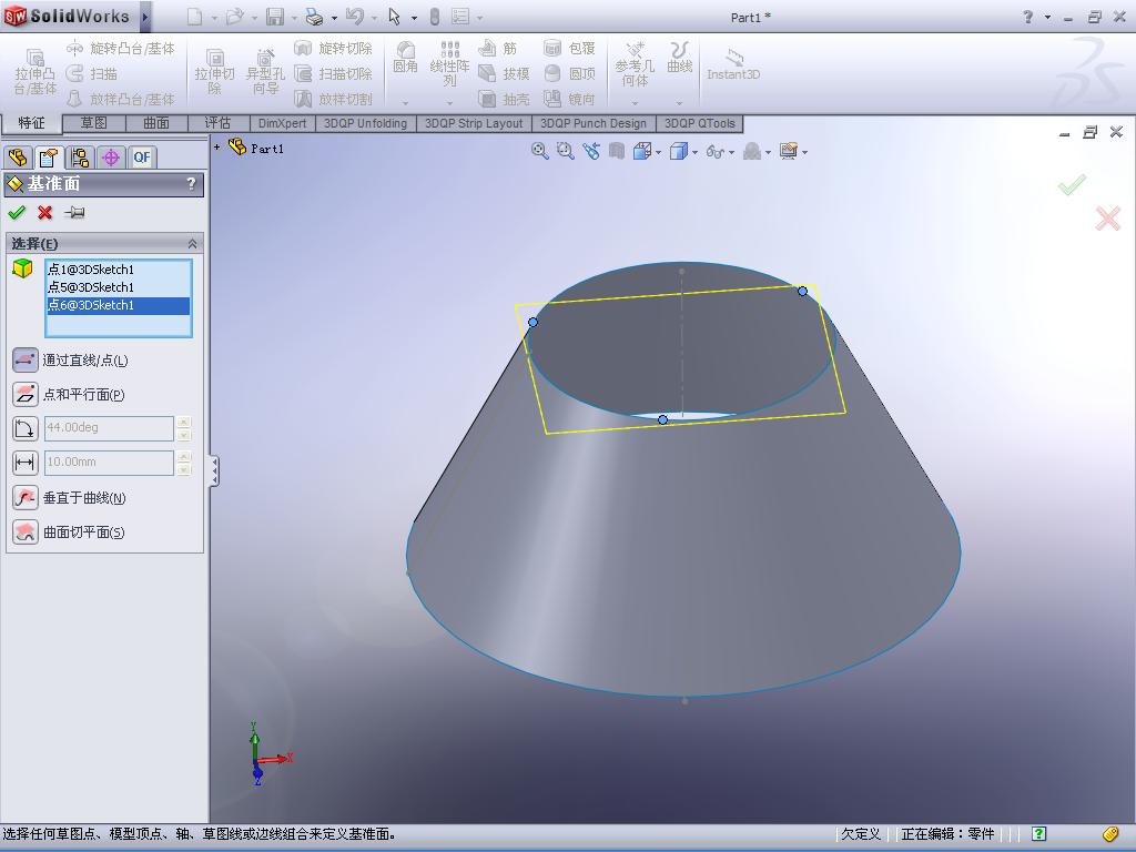

有一个问题请教一下朋友们:本想作一个通过旋转实体园环边线的基准面,可在基准面命令中愣是没能做出来(一个园应该能确定一个平面啊)。无奈只好做一个曲面填充代替。那位高手给指点一下迷津.; l/ f6 G5 l! h! C& C' h9 d

一个圆柱面怎么能确定一个平面呢?应该是无数个
9 {  g7 w4 q* ^$ L" ?0 w) y0 N6 I5 k' u6 ~4 w! a/ }! T# t
应该再加上一个参考面(点、线)才能唯一确定* D! G( m0 W1 M' b, v- q

 楼主| 发表于 2008-8-16 20:42:03 | 显示全部楼层 来自: 中国辽宁丹东
不是曲面切平面,是回转体的某圆弧棱线。  v: R1 b$ k! w1 f9 p3 N
* a% f; _1 ~" u8 Z% M5 ]' D, {  Y
不是圆柱面,而是类似锥、柱某截面轮廓线的圆弧线。

楼主是不是能把想要讨论的东西表达得明确一点,因为在一个旋转形成的圆柱体外圆表面作一个基准面,是很简单的动作,我想你很简单就能完成。

如果旋转后出来的是圆环的话,你是不可能选到它的边线的.

好像要有点才行吧,只有圆弧是不行的。

变通一下,用3D草图先画3个点

就是12楼的那种实体。( v) {( |' J4 X$ m" d& k$ W
想不明白的是:为啥必须另作辅助的三维草图呢? 该扫描实体的上棱线、下棱线都应该可以确定一个平面啊?可sw就是做不出来,咋回事呢?郁闷。
