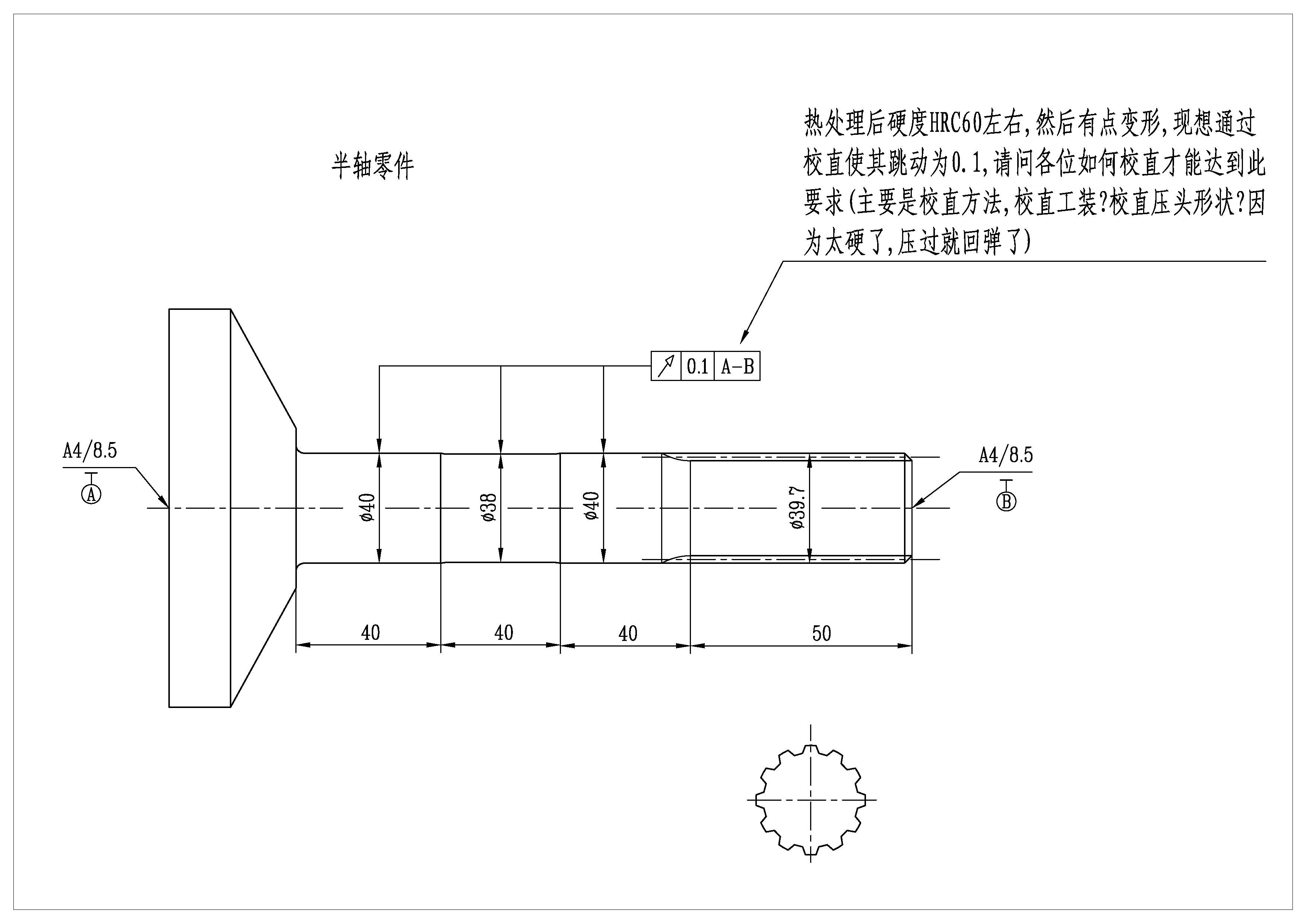

如图示,请教如何校直此工件至图示跳动0.1?盼请教

因为硬度高校直很难,看看能否采用热校。

我想的话,硬度高,回弹大,是否校直是压力缓慢一点,保持一会儿,是否好不些呢

是啊,硬度很高,和主轴一样了,而且精度也很高啊,个人认为只能手研了

难道只有在热处理时,防止其变形不能超过0。1了吗
