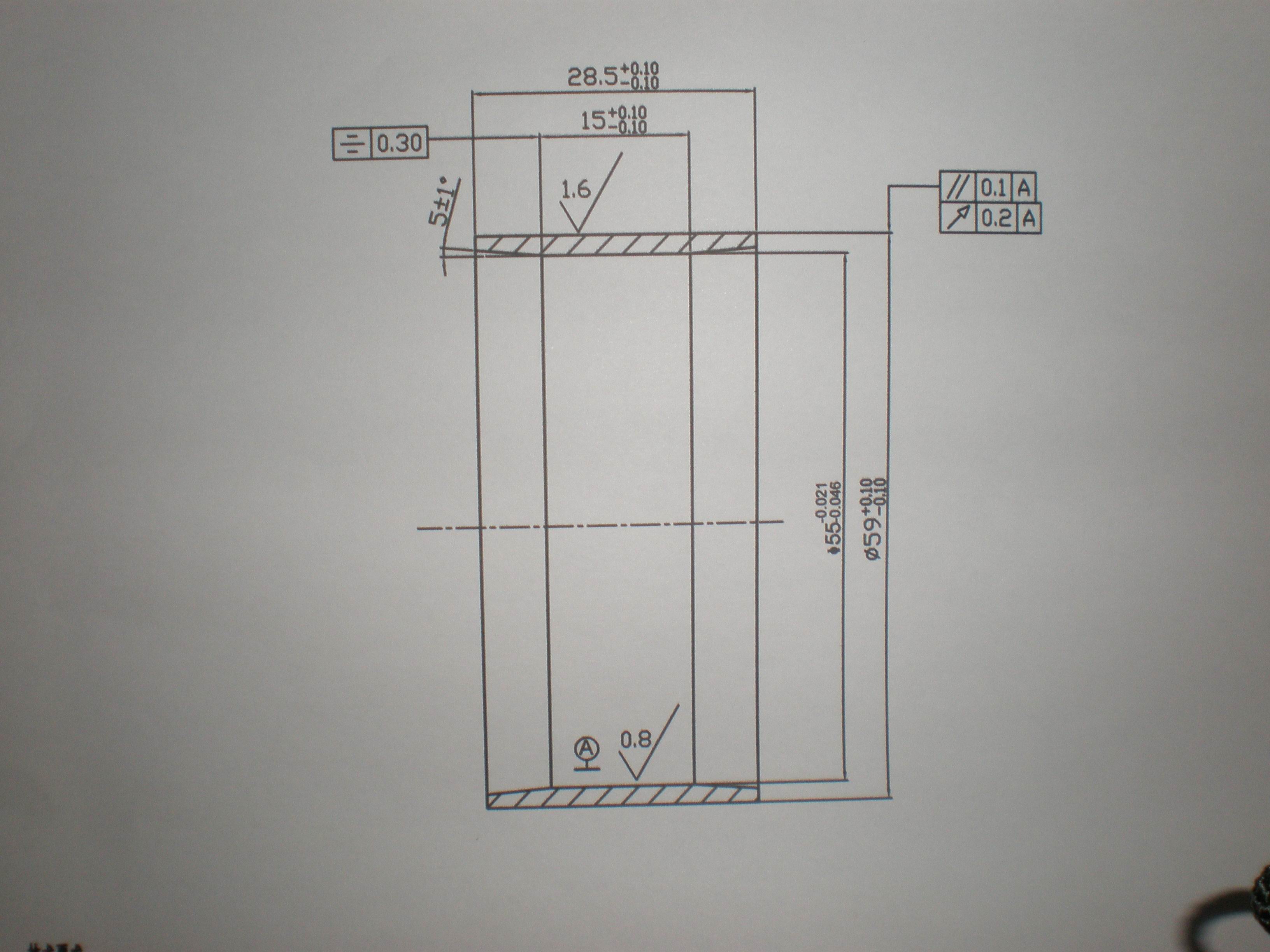

此内孔该如何加工?夹具怎么设计?
发表于 2008-8-15 22:09:06 | 显示全部楼层 来自: 中国广西柳州
特制三爪,增大夹持面积,先粗车外圆,然后粗车内孔,然后撑内孔精车外圆,用特制三爪轻轻夹持外圆磨内孔。

买现行的管,车斜度后切下
