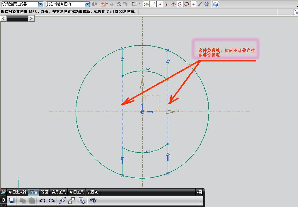

我在草图中画完后,裁剪线条,
5 y+ o3 T! K+ p% K总产生关联线条,如何才能去掉呢- v& p0 x" z3 }( j4 M( C; t: F& e& E
请师傅支招啊
发表于 2008-8-15 21:33:41 | 显示全部楼层 来自: 中国上海
删除约束 就可以了
 楼主| 发表于 2008-8-15 21:49:14 | 显示全部楼层 来自: 中国湖北十堰
我说不是约束显示  D5 ~0 a, }+ t5 S# P2 R7 E. k
而是修剪后出现的蓝色点画线啊
发表于 2008-8-15 22:54:31 | 显示全部楼层 来自: 中国山东济南
你只要删除任何一断的线,中间的虚线就会自动消失
  W+ z! ~$ J4 r3 }# X' [1 K但是删掉的线,只能你自己重新画上去了
