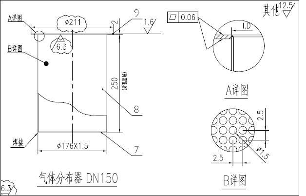

如下图的气体分布器,网孔冲孔会有困难?这么薄的板,焊接要采用什么焊,有无更好的方法?
* W; G- t3 |2 h5 v! W2 i9 q有厂家说:冲孔孔径/板厚 至少要大于1.3才能冲,不知是真是假?
3 x0 _8 {7 n- z. ]$ n4 C那么冲孔一般有什么基本要求吗?请大伙请教。
发表于 2008-8-15 17:44:52 | 显示全部楼层 来自: 中国广东珠海
不知道是什么材料?冲孔没有问题。2 ^4 ^% J! [0 E9 ]
你可以定冲好孔的板,回来自己焊接。
