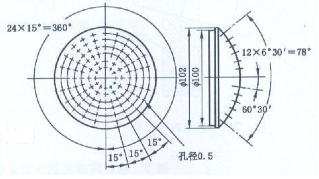

我需要制作三维图,类似莲蓬头,要求在球面上按照陈列等分园的阵列排列几排孔,我不知如何使用SolidEdge制作零件图,请各位大侠帮忙。; r0 h5 q% l4 k5 x& T- [, M% W

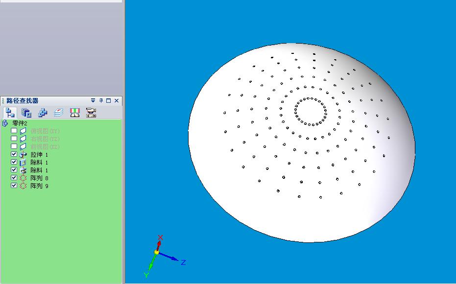

可以先阵列出一列,再圆周阵列,如果要一步做出来的话可能需要先处理好点或者曲线
发表于 2008-8-15 19:02:08 | 显示全部楼层 来自: 中国天津
沿着球的最大直径线 画出来曲线,然后用曲线阵列出孔,然后把这个圆周阵列!按照规定的角度!
发表于 2008-8-16 09:36:49 | 显示全部楼层 来自: 中国浙江丽水
做题 赚点积分
用ST做的   一步阵列还不会用了两次阵列 6 k$ X: w/ `/ n& _+ F& B& E$ n2 o
