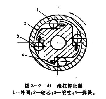

有哪位前辈给讲一下起重机的滚柱仃止器的工作原理和结构,先谢谢了。

如下图,外圈 1 不动,轮芯2 只能向箭头方向旋转,摩擦力使滚柱 3 向楔形空间大端滚动。当轮芯2 向逆箭头方向旋转时,磨擦力使滚柱3 向楔形空间小端移动,最终使轮芯与外圈张紧,使轮芯不能转动。弹簧4 的作用是保持滚柱与轮芯及外圈接触,产生一定的初始摩擦力。
( {, \$ L2 f, [% n! C- k6 r外圈和套筒固定在支座上,轮芯与减速机高速轴的另一端联接,当电机仃止转动时吊起的重物会使传动系统有反转的趋势,这时滚柱、轮芯及外圈产生的摩擦力使重物仃止下降,从而起到安全防堕的效果。
