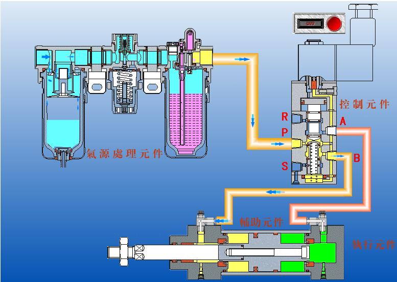

R、S口是气缸或气动执行元件在换向阀上的排气口,常接消音器通大气。

换向时的排气口 :victory: :victory:

楼上的动画不错!可以传上分享!对于初学者有很大的帮助!

2楼的,有这么好的动画,能不能传上来大家共享。 :victory: :victory:
发表于 2008-8-17 10:19:15 | 显示全部楼层 来自: 中国四川成都
应要求上传动画,其实就是“亚德客气动元件电子样本光盘”上的。
