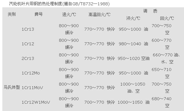

叶片钢的硬度不合,怎么通过热处理来解决?请大虾指点!谢谢了
发表于 2008-8-15 15:54:32 | 显示全部楼层 来自: 中国天津
叶片钢是马氏体耐热钢
wanglinyou + 5 应助
发表于 2009-8-10 16:37:18 | 显示全部楼层 来自: 中国四川绵阳
回复 1# zhoucq 的帖子
如果是钢材加工后的硬度不合,应该调整你的退火(高温回火)工艺才行啦
发表于 2009-8-10 22:04:22 | 显示全部楼层 来自: 中国山西太原
必须淬火硬度达到,回火才可以,先分析材料化学成分合适吗再看材料淬火介质冷却条件合适吗
发表于 2009-8-22 09:42:03 | 显示全部楼层 来自: 中国吉林长春
对于沉淀硬化型不锈钢(17-4ph)硬度偏软应该从几个方面入手:1.时效温度及时间2.残留奥氏体的含量 3.detal铁素体的含量4.固溶温度。个人觉得时效温度和时间很重要。上面不锈钢的固溶温度1040,硬度达到最大值的时效温度为485。其它钢种目前不了解。
