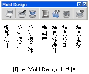

如图3-1所示,Mold Design提供了强大的模具设计工具和丰富的模具标准件。其设计过程如下:
7 S# N0 ^4 U* ~/ x$ R1 ~! ^
  • 加载产品,使用专业质量分析工具对模型质量进行分析,使用GSMISM工具确保或改进模型的质量。
  • 建立具有关联性的分型线和分型面,分型线和分型面可以随模型的修改而更新。
  • 自动分离型芯和型腔区域。
  • 通过细分体积块建立滑块、斜顶和镶件等。
  • 选择具有参数的标准模架。
  • 根据3D路径建立冷却系统。
  • 模具2D工程图及相关BOM

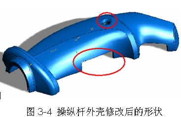

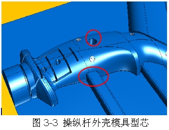

问题如图3-2为一操纵杆的外壳,已设计好的模具如图3-3所示。现在需要将图3-2中圈记的地方修改为图3-4所示,这样的话模具就需要跟着修改。

方法:由于Mold Design分型线和分型面可以随模型的修改而更新,所以我们只需按照图3-4修改好模型,然后点击模具更新即可。

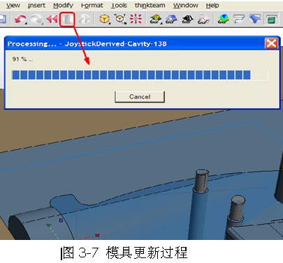

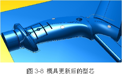

" \* a( s+ k! ]: U! Q方法:复制图3-5的产品,然后切换到图3-3的模具设计环境中,直接替换该产品,然后点击更新即可。图3-7为模具更新过程,图3-8 为模具更新后的型芯3D图。

' B* s& K- h+ j1 A    从上面的2个实例我们可以看出,当产品设计师对产品进行更改时,边界线和面就会自动更新并及时反馈到模具上去,所以模具工程师可以采用不完整的模型或者还没有定型的模型来进行设计,对模型修改的同时相应的设计也会更改,实现了产品的并行协同设计过程。
