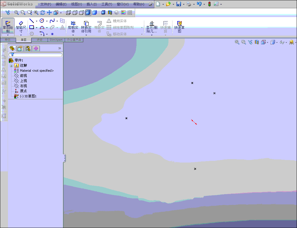

请各位达人帮帮忙。
  a4 g! U. m3 }. ?4 ^& W' ?! U
+ S# r9 T, m1 z, J已知球体上的四个点如何将这个球体作出来?

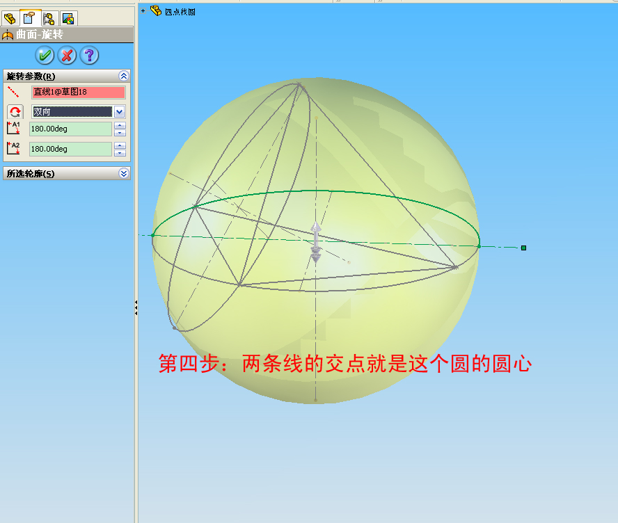

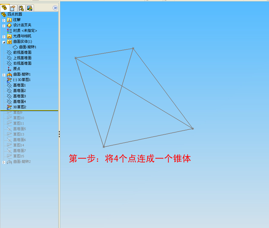

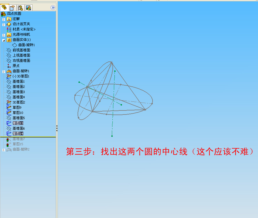

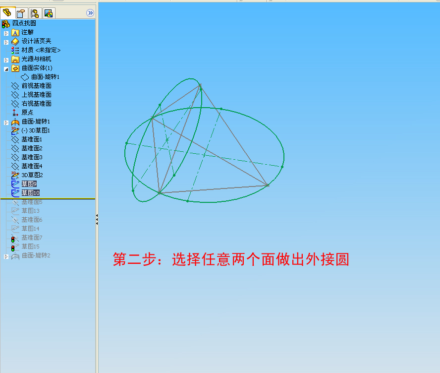

发表于 2008-8-14 14:24:31 | 显示全部楼层 来自: 中国江苏南京
看看这个方法对不对
四点找圆.rar
165.52 KB, 下载次数: 18
发表于 2008-8-14 16:49:37 | 显示全部楼层 来自: 中国河南郑州
应该是对的,厉害!good
发表于 2008-8-15 10:29:08 | 显示全部楼层 来自: 中国辽宁沈阳
聪明.good good good good good
发表于 2008-8-16 07:57:37 | 显示全部楼层 来自: 中国上海
二楼用的是三维软件,却是二维思维。9 _  R" l) f4 L1 J% L) `: L9 D, ?
到四点距离相等处即是球心,球心确定,一切OK。
发表于 2008-8-16 08:00:51 | 显示全部楼层 来自: 中国广东佛山
谢不老的精彩教程!good
 楼主| 发表于 2008-8-16 10:43:03 | 显示全部楼层 来自: 中国四川眉山
恩,不错,谢谢了。

好东西,三点确定平面和圆,两圆圆心法向线相交为球心
