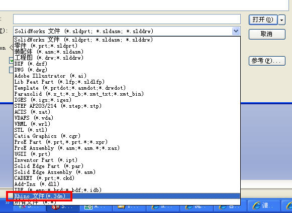

打开时选择“*.3dm"格式文件,如打不开,请把犀牛文件用英文或数字名保存到磁盘根目录,如F:\123.3dm。* K! b/ {* U) v; y, a" @

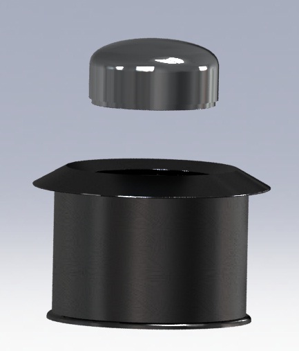

楼主你有没搞错呀,你的“犀牛文件”就这么一个圆蛋?2 X, t9 O4 I  H9 p  t

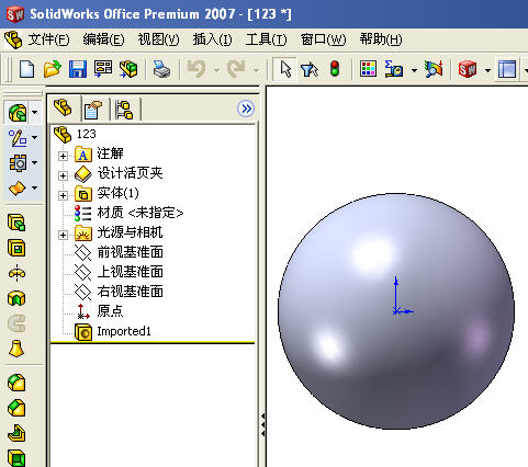

 楼主| 发表于 2008-8-16 22:26:51 | 显示全部楼层 来自: 中国广东深圳
我是试一下``我什么都倒不进来``你怎么行的?
教教```怎么回事?
 楼主| 发表于 2008-8-16 22:37:25 | 显示全部楼层 来自: 中国广东深圳
我工作的文件不能传上来``
所以拿球来试!但都不行`!真是不知道怎么回事!
发表于 2008-8-17 07:54:22 | 显示全部楼层 来自: 中国广东中山
回复 12# 的帖子
没什么技巧,都是用默认的设置,打开时选择*.3dm"格式文件就好。

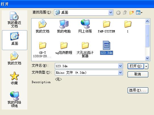

发表于 2008-8-17 12:54:36 | 显示全部楼层 来自: 中国广东中山
确定打开时有选择“*.3dm"格式文件?如打不开,请把犀牛文件用英文或数字名保存到磁盘根目录,如F:\123.3dm。注请不要将文件放在桌面(带中文字路径了)。还打不开?
发表于 2008-8-17 13:50:04 | 显示全部楼层 来自: 中国江苏无锡
原帖由 hahap 于 2008-8-17 12:54 发表 http://www.3dportal.cn/discuz/images/common/back.gif
) O0 b9 v- J, d$ Z  r& ~! g, {4 G确定打开时有选择“*.3dm"格式文件?如打不开,请把犀牛文件用英文或数字名保存到磁盘根目录,如F:\123.3dm。注请不要将文件放在桌面(带中文字路径了)。还打不开?
' K+ |; U% Z3 {! _, y
我的放到桌面,可以打开! s1 _# L! H; D" T7 }, p7 h' [( K

 楼主| 发表于 2008-8-17 17:10:58 | 显示全部楼层 来自: 中国广东深圳
还是hahap兄牛````好了``又新问题来了``
又新问题来了```为什么倒进去全部是分散了的?能不能是完整体?

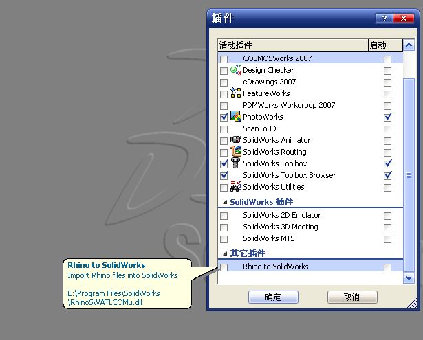

发表于 2008-8-19 20:55:23 | 显示全部楼层 来自: 中国广东深圳
原帖由 huzimaza 于 2008-8-17 16:40 发表 http://www.3dportal.cn/discuz/images/common/back.gif
% D: a: m8 B  h$ l0 H& b1 [) C"将其解压后放到SW的安装目录下,然后作为插件打开,也许能用."请说明哪个目录.
; `4 _; L- Q- r3 F7 r1 I. J3 l" |* ?
如果你的SW安裝在"c:\program files\solidworks2007",那么這就是SW的安装目录呀/ m. }6 U1 W- A, r5 d# {* V
將壓縮包里的兩個文件解壓后,復制到"c:\program files\solidworks2007\"下,
% ]) D. v+ m$ r" Z2 n8 ~6 R然后啟動SW,在菜單中選’文件-打開‘,文件類型選“add-ins(.dll)",
0 \* \  r: a0 C$ b* {9 [找到"RhinoSWu.dll"就可以加載該插件。
