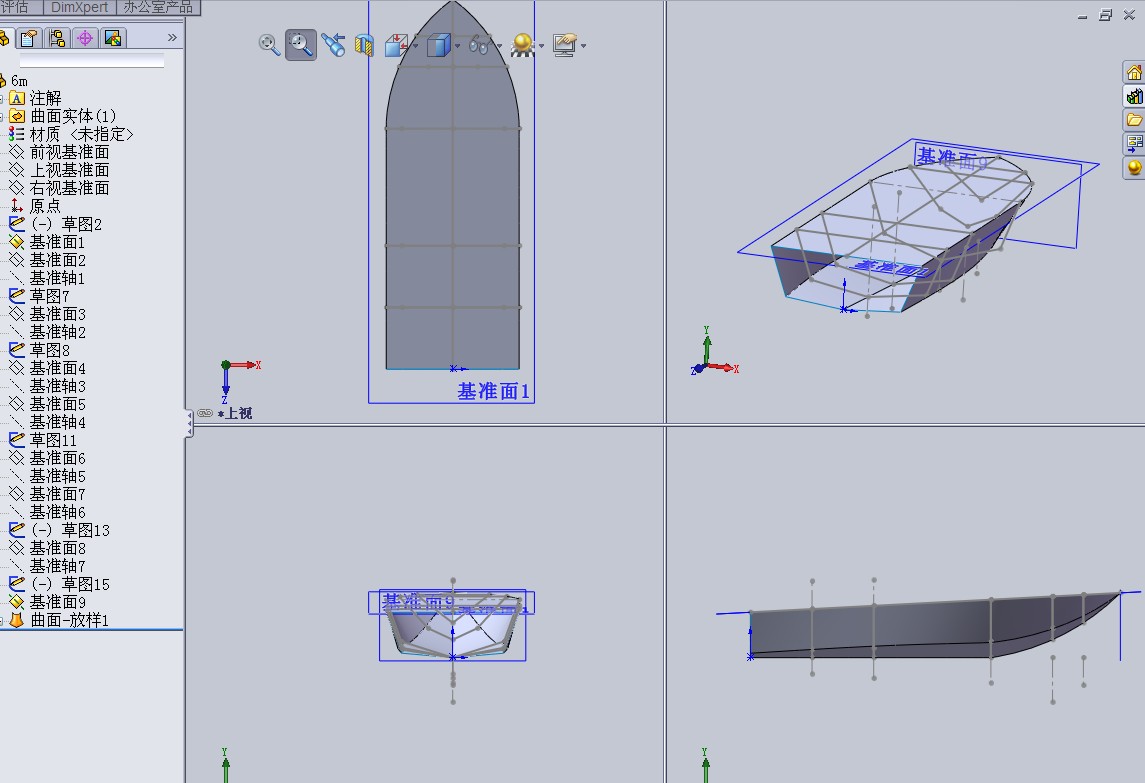

哪个哥哥帮忙放样下 我老是乱的
6m放样.rar

发表于 2008-8-14 10:35:10 | 显示全部楼层 来自: 美国
是不是这样,不清楚再答

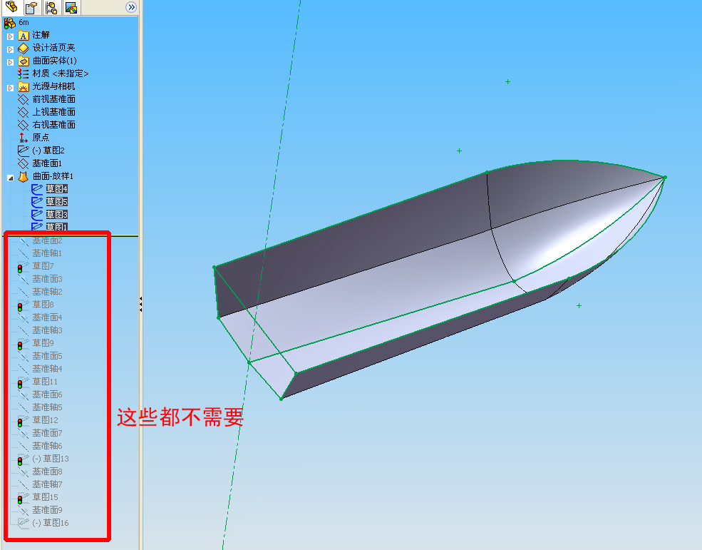

发表于 2008-8-14 10:38:25 | 显示全部楼层 来自: 中国江苏南京
看了一下,你给的草图有太多的问题,点没有重合,少线条,这样肯定放不出来
" ^8 J' r, O  g* X1 o9 ]6 f& I
( D$ r1 a0 m& Z, }6 K9 |  X! ^[ 本帖最后由 suning0127 于 2008-8-14 10:43 编辑 ]

 楼主| 发表于 2008-8-15 08:03:15 | 显示全部楼层 来自: 中国江苏南通
谢谢哥哥指点
  哥哥怎么一指点 毛瑟顿开啊  受用了   还有个小问题 就是放样出来了 壁厚怎么控制的 谢啦

发表于 2008-8-15 09:10:00 | 显示全部楼层 来自: 美国
你都已经是3维技工了,怎么还有这个问题
: L5 b6 U0 B5 e0 W- i! Q) j以你这个曲线到最后加厚时会有平面问题,应该做与平面相切,才能够继续画下去
' u7 w6 N* R4 ~6 ?1 ?; ]& O6 [; |. t0 H
[ 本帖最后由 weiszu 于 2008-8-15 09:16 编辑 ]
