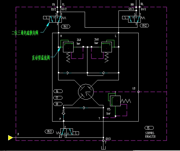

图中标识175bar的溢流阀有何作用?其压力设定与240bar的两个溢流阀是否冲突?

大家帮帮忙看一下,图中的拿个圆圈是个什么啊?对我上面的问题回答一下吧,我急着用呢,谢谢你们哦!

国内的液压气动符号中没有这个,从图中看象是回转接头,或是转阀一类的。0 W- C% V9 l: ?; _2 A- a
下面的溢流阀是系统调压,上面的两个溢流阀是象是执行机构的过载保护,并不矛盾。

是个旋阀或者四通球阀。

1.图中的圆我感觉应该是工程机械上的全液压转向器,国内镇江液压件就有,楼主可以上网
: E3 t+ R6 D" B0 v      查一下了6 T# T3 [3 l: v8 p7 B9 [0 I
   2.175 bar是保护液压泵的,240 bar 是保护液压缸或者马达的,因为全液压转向器在中位时. L. t0 [# Y/ p% a9 z/ v$ X1 k
       液压缸或者马达的受到外界额外的不可预知的负载,此时就靠240 bar 的阀来保护液压元件了

估计是个旋转接头!就类似于液压马达上轴向分流其一样的功能!装在旋转机构上同时在旋转机构上有类似与液压缸之类的执行元件跟着一起转动!这样就需要旋转阀了!240防止负载反向力保护或制动用的!175系统溢流阀调压!

175bar的阀是转向系统的安全阀,和 Ls油口相通的
