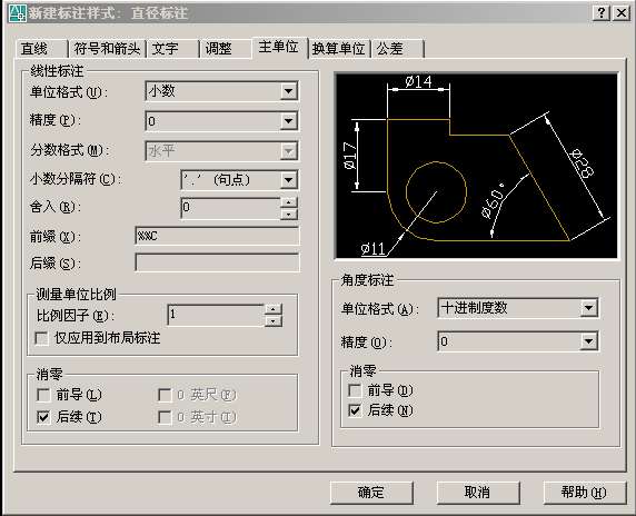

有很多图纸要标到φ,如果直接在圆上标,软件会自助出现φ的,但有的不是直接在圆上注,需要打%%C才会出来,有没有什么办法能不打%%C也会出现φ这个符号,谢谢各位高手

楼主可以在标注样式管理器中设置,
发表于 2008-8-13 18:44:33 | 显示全部楼层 来自: 中国河南郑州
新建标注样式,主单位内的前缀设置为%%C。' @$ W# S9 k+ L$ [/ y7 g

1、软键盘,希腊字符里就有;
$ t4 J1 G3 r: B+ |1 }5 T2、在“特性”里修改前缀为{\fgdt;n},此方法支持“格式刷”;

回复 3# 的帖子
请问三楼,这样设置以后是不是再标注其他的任何线型甚至是不是圆的直线都是带有直径标注呢?是不是还需要在设置层里新建图层呢?
发表于 2008-8-29 20:55:08 | 显示全部楼层 来自: 中国安徽安庆
原帖由 还俗唐僧 于 2008-8-29 20:24 发表 http://www.3dportal.cn/discuz/images/common/back.gif% N" U; q3 J0 n" T8 G( p% y3 }/ A
: i2 G" k+ O$ ?# k" V
不是的,只是针对直径标注时才显示,3楼的方法的好处在于可以一次性的完成各种符合国标的标注,日后可以将设定好的样式导入就可以了,比较方便!

觉得这方法不太可取,这样所有标注都带上φ

可以做两种标注样式, 一种用于普通标准 即不带φ   一种用于直径标注, 即带φ的 正常绘图时用第一种,  然后用格式刷将所有直径标注应用后一种标注方式
