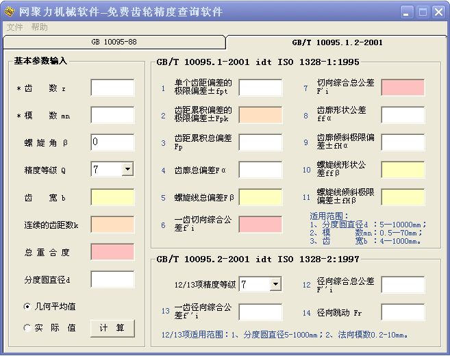

2、关于齿轮精度查询软件
- k+ a# t- q4 _1 v" l  这是我花费接近一个月的时间编制而成,内含GB 10095-88 和GB/T 10095.1.2-2001新旧两个齿轮标准。' r2 p/ h8 E9 \$ o- a  Z
- E3 z' }/ u1 X. p4 k) C! a
, G: _3 y& X5 U" x
* H' e% ?' b, }$ Q. U  I9 [
某些机器上运行时会出现“找不到可插入的ISAM”,请安装一下精简版VB,12M左右的,如果您有更好的方法,请通知我。
1 n8 A; B( z( k1 H5 i# m: |8 O1 r
* v( m  f: O  m. f% Y; H. X" x7 ?+ {& K, V6 W$ T0 F! Q
关于程序使用的说明- v; l* d; s9 b5 h; n# b' e: m# q
GB 10095-88
; A  p7 t1 W+ |7 I: V- ]2 U0 |$ V1、必须输入的参数为齿数、模数和精度等级;% f- Y( s3 C' T4 z/ \0 n; ^' E
2、其它参数可根据需要的结果选择输入,如需要查询中心距极限偏差+fa时,则需要输入中心距;+ V  ]* y* f  S# Z
3、参数数据来自90年版《齿轮手册》,其中提供的表格数据用数据库查询获得,超出表格范围的用公式计算获得,其值为小数;
. F2 w8 y3 o8 s9 s/ i
. ], @( W6 ?6 k4 d
; e1 A: K" ^3 S& q" uGB/T 10095.1.2-2001
* b0 b( M. O% L% n: _) k  x
2 y* j0 V2 u% b. n- D2、其它参数可根据需要的结果选择输入,对应关系用颜色表示出来,如黄颜色齿宽不输入,则5、10、11三项黄颜色不输出;, R( x* M8 J: M8 U5 \0 f
3、所有数据采用公式计算,并用圆整规则圆整获得,4 K5 B- l$ Z) J: j/ |* j. o/ f
  只有一项列外:径向综合公差F"i; 当20<d≤50,0.2≤mn≤0.5,精度等级为4时;表格数据为9.0,计算数据为9.5,最终采用表格数据。
3 L# w! |. G9 z' V7 |1 W4、关于几何平均值与实际值
, J9 n+ S9 i8 m  标准中提供的参数全部采用几何平均值计算,普通用户查询请选择几何平均值。1 ?1 Y* j1 I( [7 K
  两者差别请自己查标准。! H5 T5 c0 w/ L% y
5、当程序超出标准适用范围时,仍会有值输出,此时分度圆直径、模数、齿宽采用实际值计算,公式仍然是原有公式;0 a5 X/ H' B: s0 J) e
  D* k# w7 {, t: F5 x) w5 X, K2 E9 d7 h+ K. a9 R: p9 C+ Y
本软件仅我一人检查验证过,希望大家能仔细检查,有问题及时反馈给我!程序验证后,我会再发布一个无错版的,有需要的网友请在本贴下载,或与我联系。, V. C' U( _4 R. ?& a7 S: Y2 G

 楼主| 发表于 2008-8-23 07:21:20 | 显示全部楼层 来自: 中国浙江绍兴
回复 6# 的帖子
查询时只需要知道,分度圆直径、模数、齿宽等系数,不需要知道变位系数,所以没有标准齿轮和变位齿轮之分,具体你可以自己查看一下齿轮精度相关的资料。

, N) j* x# e/ Y0 g) b1.最好能增加公法线长度不同等级的上下偏差,
/ E0 O% L* ^4 A, e4 ^4 J7 j2.增加内齿轮部分
9 B+ [* \, B; d5 C  p/ l0 D3.我用m=6,z=30的齿轮校对,发现Fr与90年版《齿轮手册》不同,《齿轮手册》中为0.071,你的软件为0.100,其它都一样$ z+ u. n: y7 O7 y0 q8 @* H/ ?
4.我用过好多软件,<<机械设计手册软件版>>,0 ~4 K; @6 S/ Z9 l+ R
<<FNT Gear>>,<<NGW行星齿轮设计系统>>,只有你的软件数据与各版本的设计手册基本相一致,$ d$ q/ U" K8 x  b! K
5.最好能更加完善
 楼主| 发表于 2008-11-22 22:14:52 | 显示全部楼层 来自: 中国浙江绍兴
原帖由 795swl 于 2008-11-22 19:46 发表 http://www.3dportal.cn/discuz/images/common/back.gif
6 S/ ~; `! \/ D' h! G  y+ K# D首选我谢谢你提供这么好的软件,我也试用了" u; d* d( v2 _3 Y2 F
5 r1 K/ w$ F( X5 Z2.增加内齿轮部分5 x4 a0 J! A; i
3.我用m=6,z=30的齿轮校对,发现Fr与90年版《齿轮手册》不同,《齿轮手册》中为0.071,你的软件为0.100,其它 ...
' Y, [% \+ h3 ^$ c  {
5 g1 u( w5 w+ G+ F感谢您的细心测试,关于公法线上下公差的问题很多网友都提出来了,要是按88标准来做,还是比较简单的,功能也基本能够实现了,但是公法线上下偏差的计算取决于齿厚的上下偏差,最终规结为侧隙的大小,最大和最小侧隙的选择问题。选择合理的最小侧隙还是有点难度的。5 k0 P( e; z7 D+ l3 J! I
; d2 O8 W. B/ ?2 ]2 M6 g3 n
齿轮精度不分内外齿的
' A8 M, v( I+ s, B' j3 C: D6 F/ @' j2 C0 j2 R
关于数据的准确性,我的数据都是按齿轮手册90年版选取的,基本和手册一致。。。不过最近发现径跳数据齿轮手册上可能有误,8、9级和国标数据不一致,我再核对一下,最近一两天内更改过来
