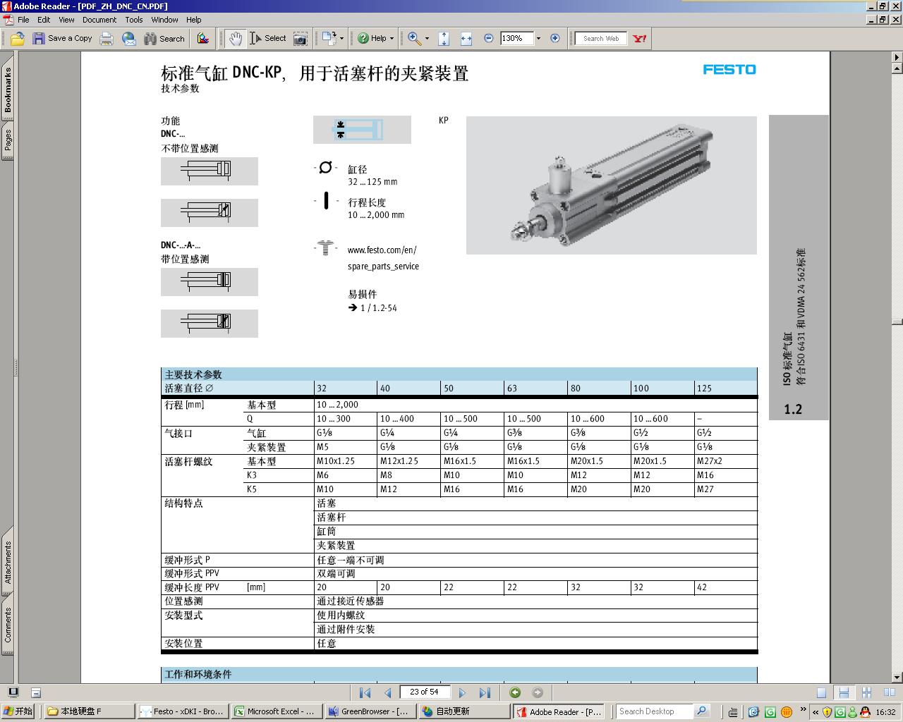

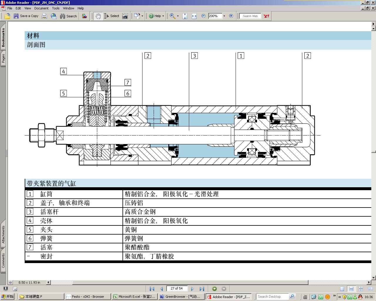

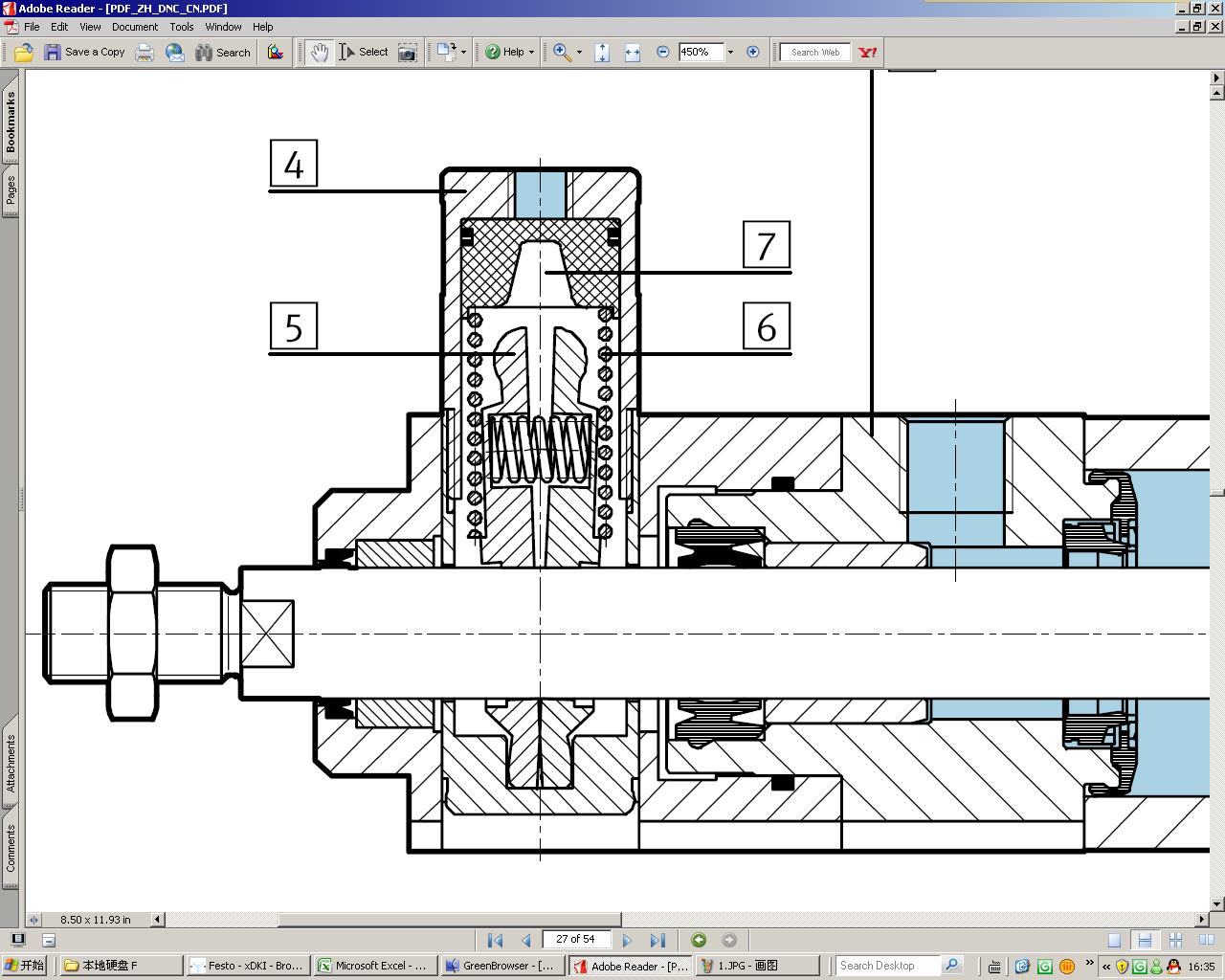

发表于 2008-8-15 16:37:41 | 显示全部楼层 来自: 中国北京
1.JPG 2.JPG 3.JPG 楼主看附件
 楼主| 发表于 2008-9-3 09:14:52 | 显示全部楼层 来自: 中国江苏苏州
这是什么,自锁气缸?
