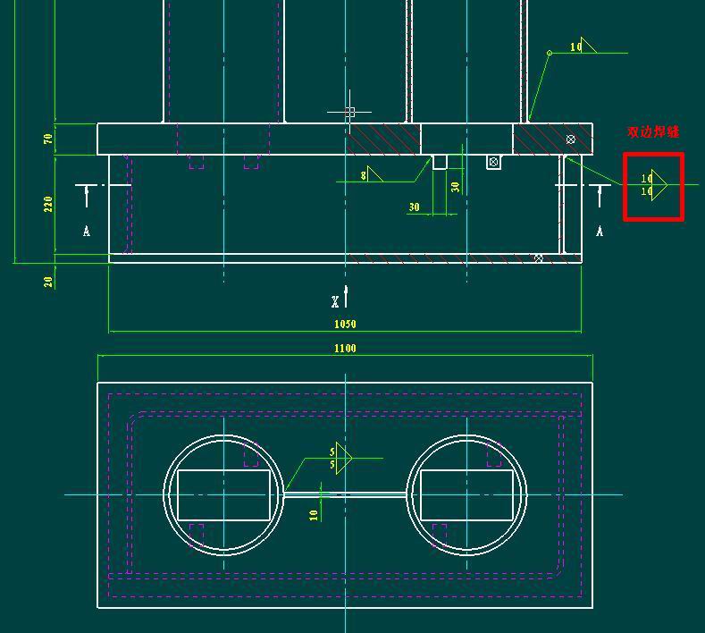

[已解决] 请教:有谁知道这个图纸的标注中的问题
发表于 2008-8-13 10:52:57 | 显示全部楼层 |阅读模式 来自: 中国湖南长沙

发表于 2008-8-13 11:48:07 | 显示全部楼层 来自: 中国山西太原
1  焊缝形式及角高度标注标注后不需再画出表示焊缝的线条,这与我国的规定是一样的。
* {, r5 c0 v# a8 N2  标的是双边焊缝,这里的双边是指这块钢板的上端及下端,即这块立板与上下座板的焊缝,所以已包括下座板的焊缝。这里与我国标注方法不同的是,我国还要标出有几道这样的焊缝,左右两块立板,上下共4道焊缝,标注在焊缝符号的尾部,这样表达就更清楚了。

 楼主| 发表于 2008-8-13 12:57:50 | 显示全部楼层 来自: 中国湖南长沙
谢谢,你解释得很清楚了,万分感谢
