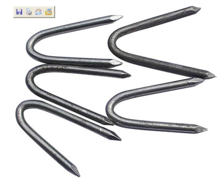

[已解决] 请问批量快速加工这个四棱锥尖的工艺是什么?
发表于 2008-8-13 00:51:31 | 显示全部楼层 |阅读模式 来自: 中国四川成都
发表于 2008-8-13 06:50:52 | 显示全部楼层 来自: 中国上海
到五金店抓几把铁钉看看就不难发现其中的工艺,其中肯定有些因冲切模磨损(或调整不当)而留有未完全切除边料的次品存在.
发表于 2008-8-13 07:37:53 | 显示全部楼层 来自: 中国浙江宁波
冲压成形是最好的办法。
发表于 2008-8-13 15:43:19 | 显示全部楼层 来自: 中国山西太原
看一下运行中的制钉机就清楚了,这与铁钉的端部是一样的,冲切出来的。
 楼主| 发表于 2008-8-13 18:16:07 | 显示全部楼层 来自: 中国四川成都
回复 2# 的帖子
那我想再问一句,是冷加工还是先加热烧红或者需要退火?
发表于 2008-8-13 18:34:14 | 显示全部楼层 来自: 中国湖北武汉
冷冲压成形,也不需要退火。
发表于 2008-8-13 18:56:31 | 显示全部楼层 来自: 中国上海
回复5楼,加工如图所示骑马钉无需退火,开好模具在冲床上冲裁成形,配上自动送料机构用盘丝连续加工,若再加折弯就可完全自动生产
发表于 2008-8-13 22:48:40 | 显示全部楼层 来自: 中国湖北宜昌
两头锻打,弧形用弯管机。
