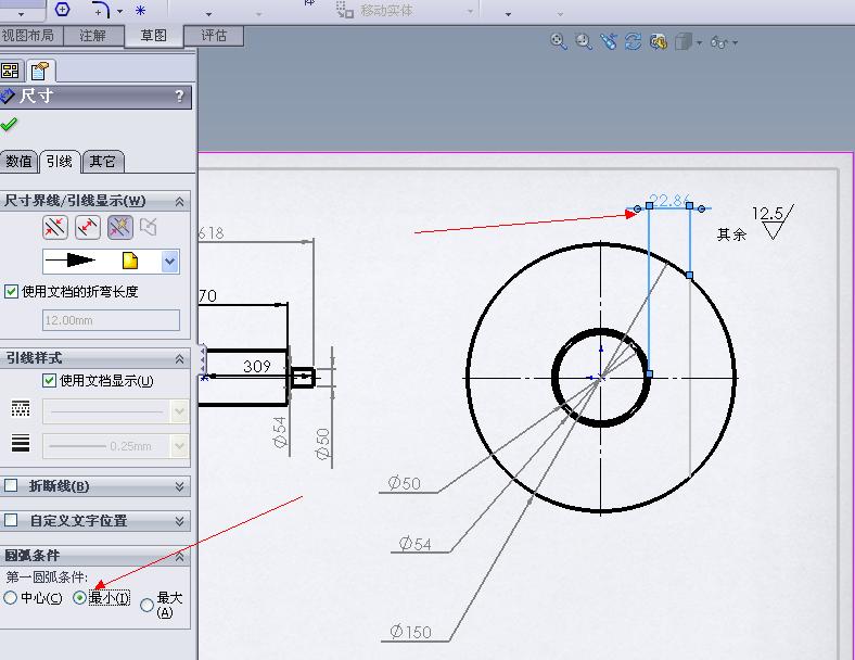

在工程图中标注圆弧顶到直线的距离,软件会自动标到圆弧的圆心,有什么办法才能标到圆弧的顶端?

如下图所示,选中圆弧和另一边线之后,在左边出现的property manager中,点圆弧条件,然后可以选择,最大(即圆弧上点到边线最大距离)或最小(即圆弧上点到边线最小距离)即可!
