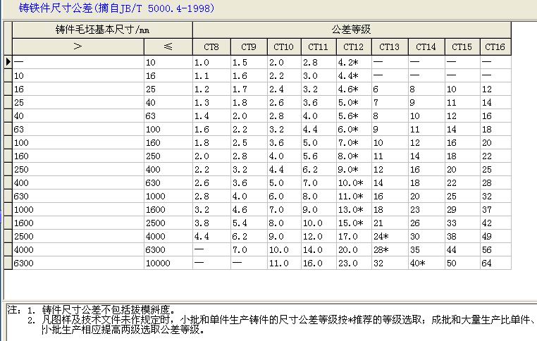

铸造中能达到的形位公差是多少?哪里可以查到?

参考一下:
0 [( I9 f4 q3 l5 T+ v% r# ZISO8062-3-2007产品几何量技术规范(GPS) 模制件尺寸和几何公差 第3部分 铸件一般尺寸、几何公差和机械加工余量
. s% R- Z$ C  ^, yhttp://www.3dportal.cn/discuz/vi ... &highlight=8062
2 O3 V3 A, b& ]. n0 [$ z
6 f: Y/ Z; h  M  x: C2 J+ q! Q比老版本增加了形位公差方面的等级。英文俺不是太看的懂,所以不知道有什么项目的形位公差。表A.3好像就是“几何铸造公差等级”。
. B6 j2 H' @  }% `" V! v* }' F* ^4 J& s2 z$ v( k9 _9 E
如果不想太复杂,可以采用HB6103-2004 《铸件尺寸公差和机械加工余量》中的说法,“除非另有规定,铸件的形状和位置公差(起模斜度除外)应位于尺寸公差带之内。偏离理论要素(线、面)的实际要素均应圆滑过度。”(5.3条)

铸件的精度等级有机标,JB / T 5000.4--1998,有16个精度等级,常用的是CT8--CT16 九个等级,见下表:

还有一个标准GB/T 6414-1998《铸件 尺寸公差与机械加工余量》。
