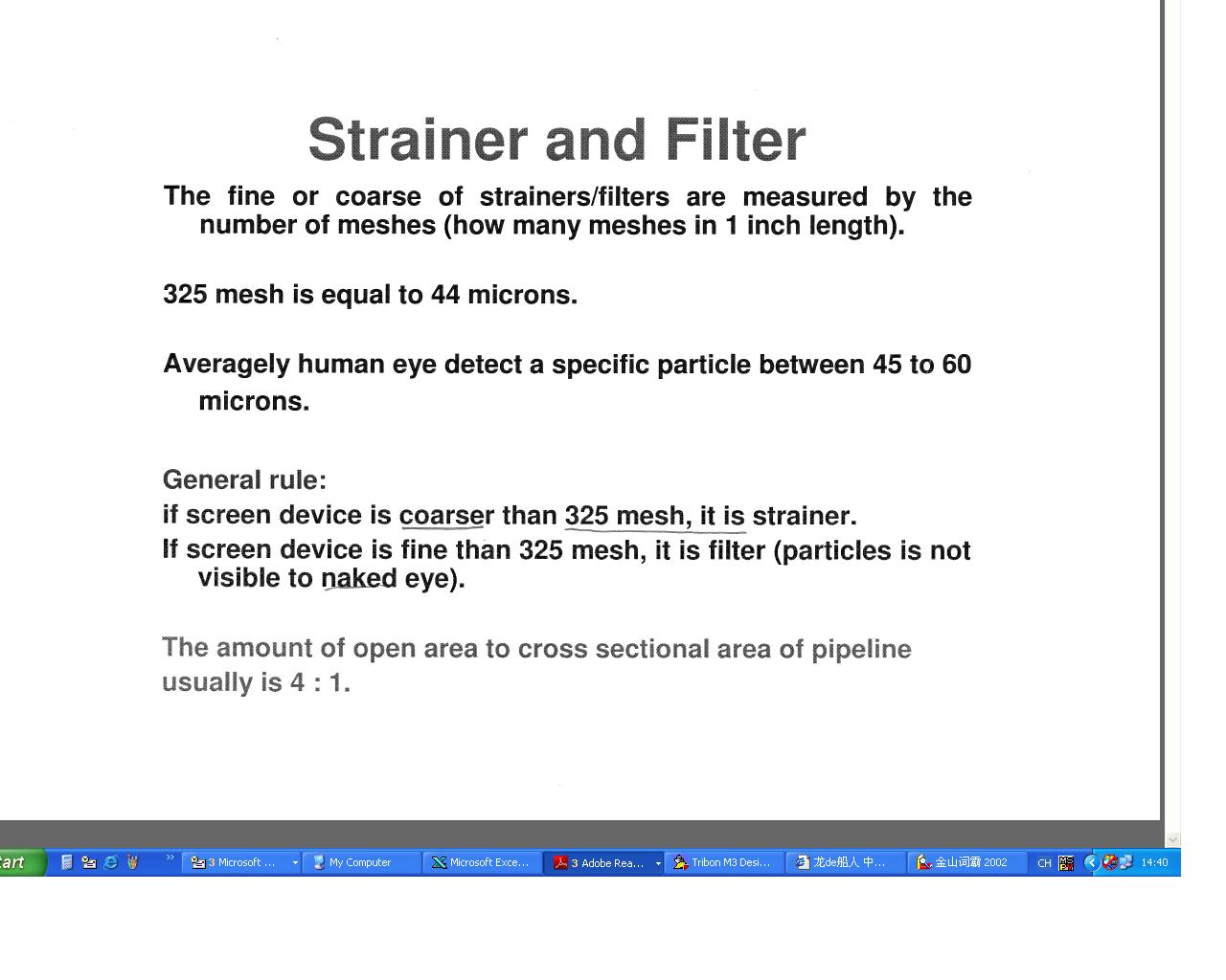

发表于 2008-8-24 19:00:18 | 显示全部楼层 来自: 中国辽宁沈阳
Filter 和 strainer的区别
* o! l8 R8 f- j$ ^8 H# G/ ]5 H不过得靠你自己去翻译了

发表于 2008-11-14 11:17:19 | 显示全部楼层 来自: 中国上海
原帖由 lefppy 于 2008-8-24 19:00 发表 http://www.3dportal.cn/discuz/images/common/back.gif
: c' N' O. m) Z. }5 v" mFilter 和 strainer的区别
3 y3 ~0 e& c0 D8 f不过得靠你自己去翻译了
6 I2 p; W( Y! N/ r) b感觉楼上的正解,谢谢
发表于 2008-11-15 16:29:54 | 显示全部楼层 来自: 中国河北石家庄
八楼的解释是很准确的,FILTER主要指的是精密过滤器,STRAINER指的是粗滤器。
发表于 2008-11-15 17:50:46 | 显示全部楼层 来自: 中国辽宁鞍山
我可不可以这样理解,325目以上是Strainer 325目以下是Filter
发表于 2008-11-16 10:57:28 | 显示全部楼层 来自: 中国湖南怀化
请问一下,8楼的朋友那截图是从哪本书上弄来的啊?

发表于 2010-5-7 11:26:41 | 显示全部楼层 来自: 加拿大
高手,8楼的朋友那截图是从哪本书上弄来的啊?
