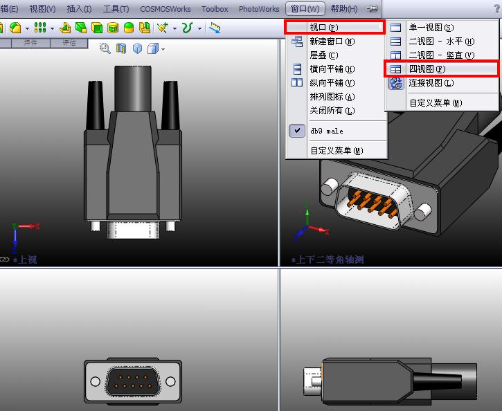

RT。+ A) ~4 y- Z( M! a% X2 r) V
) ]0 C9 x* S$ w+ c1 k% F[ 本帖最后由 执着火狐狸 于 2008-8-12 08:28 编辑 ]
发表于 2008-8-12 08:27:28 | 显示全部楼层 来自: 中国河南郑州
你指的是这个吗?
 楼主| 发表于 2008-8-12 08:28:19 | 显示全部楼层 来自: 中国山东烟台
就是这个,谢谢LS

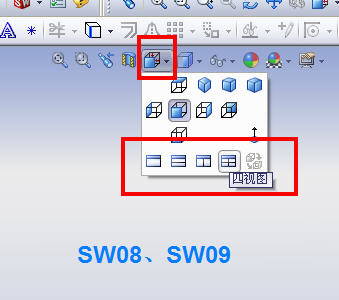

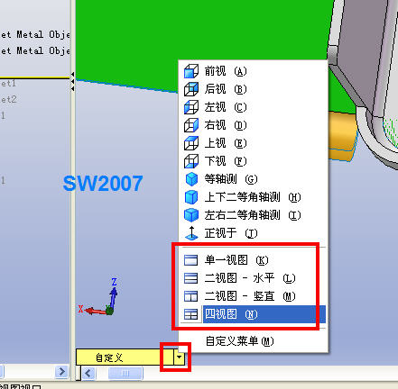

发表于 2008-8-12 08:30:25 | 显示全部楼层 来自: 中国广东中山
SW07和SW08、SW09有点不同,具体看下图:
; B3 P1 N: C! C+ T6 G2 m- X
! V: _& G( r( C' P( D( Y 1.jpg 1 b* e: U, k* a7 V8 K5 A$ d
/ _- c, l' @' j+ f 2.jpg

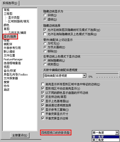

发表于 2008-8-12 08:35:35 | 显示全部楼层 来自: 中国河南郑州
还有,默认模式是第三视角,我们可以从选项里改为第一视角,符合国人习惯。8 D2 e! o# N/ C+ C& e# K' v0 ^
