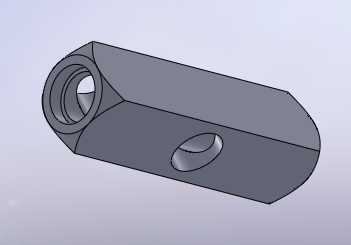

生产如下产品 0 S& z+ d4 N; E9 N& N; |
! U3 V! N8 V' [4 G& o* D' q$ u- }' {+ M

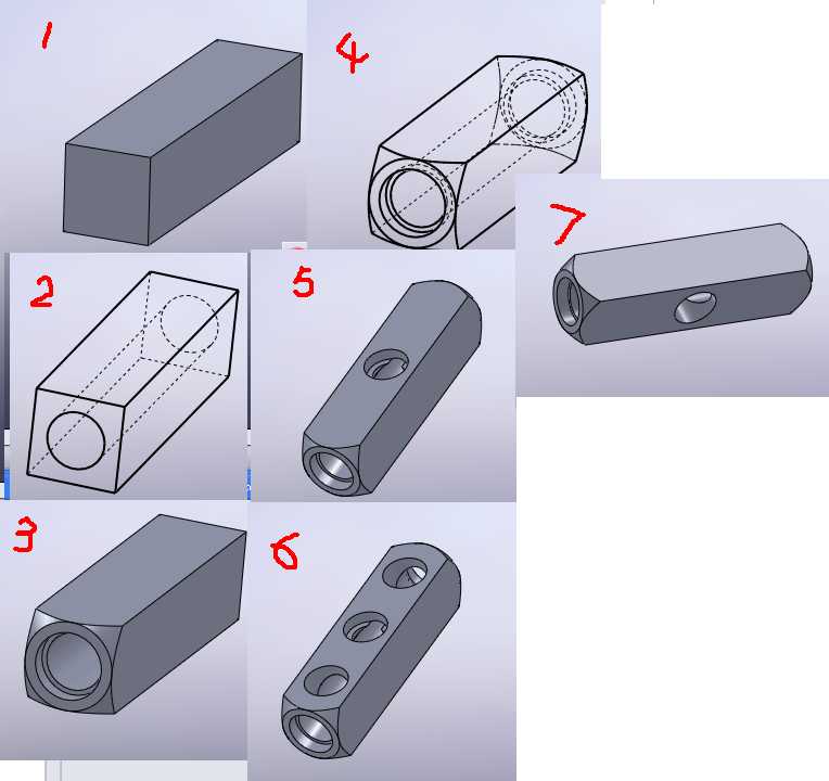

现在采用的方法是
9 w- R3 ]9 t& b4 I4 K 未命名.jpg - h: L' d0 F( r( V) {
) w& v/ U# D3 s2 I* k6 q8 {' E  i1  2不说了 大家应该看得明白
' x$ T3 I, X( T8 k3 车这个 部分,是人工把零件加在车床上切出这个部分的
4 O( L7 y$ B1 y, n8 B  }: A9 P# w4同样方法,换另一面
' L, @) `" X+ j4 a8 b/ f; f; D8 A5 打这个孔,现在也是人工夹紧 打得$ u) F( S3 O5 T" h9 I
6 打着两个孔,现在是 10个一排放在夹具里,用数控车床 车出来两个孔,然后要到另外的地方 攻罗纹8 K$ L5 r9 _% ^8 j( X
7打背面的孔,也是人工的6 X& i( C; ~( K* P2 Q
& D' n( T7 r8 M4 y. @
每个步骤都要一道工序,做完给下一道工序的人做(步骤6分2道)。现在只有6用了数控 效率高一点 ,其他地方基本用的是很原始的方法,现在原材料涨价,只能通过改进方法来节约成本,大家有没有好点的方法?最好能一次装夹做好多步,(每个孔大小不一样的,但是最好能在一个夹具里不卸下来,拿到另外几床上加工, 最好能用数控实现)

如果有合适的走心车床,基本上一次搞定,剩一面在数车上做个专用夹具就搞定了。) i: H7 t6 \9 `9 l( T6 o
楼主考虑在一个夹具不要卸下来,拿到另外的机车上不要装夹的吗?基本上对效率没什么帮助.如果想快,又精度不高,可以试下自动进料和出料.

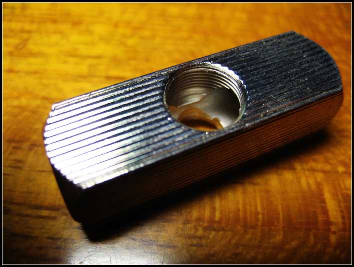

尺寸大概是10*10*40,精度要求不高的,是做通信用的连接器 ,跟有线电视 一分为二的那个东西差不多。3 q/ m  Z. }1 J. p
' o# x) q4 a  B
to 2#,  四个面有三个面上有花纹,所以不能颠倒的。不知道这样自动送料还能否实现) o% n& n. A* b8 Y, ~! }2 e
& H. e' k3 ]3 J" j( l/ k0 pto 4#  改为粉末压制烧结成型,  不知道这个设备贵不贵 ,因为厂里主要还是生产 钣金冲压的,这个设备买来只能做着一种 产品了?; K$ k: V- a) K; U' c5 u

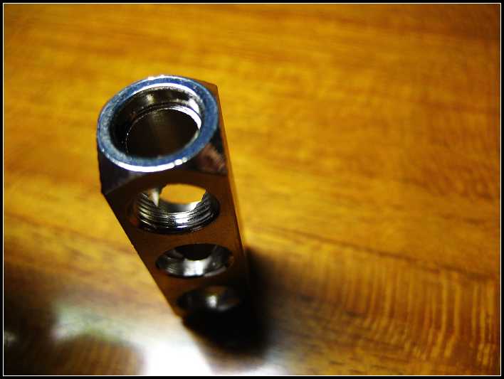

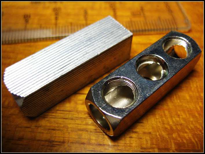

材料是 铝: r* w4 W% u9 G" @  p; ?' ]2 x
IMG_0580.jpg IMG_0581.jpg IMG_0582.jpg 7 t' ?6 j. x' k
4 b, T1 T7 d; ~! q" Y 精度要求具体的忘记了 ,反正是用原始的方法人工做的出来的

铝材可以采用压铸成型,你只要加工螺纹就可以了。3 D; Y: K8 c5 u4 A, n
材料利用率可以达到97%以上。

这个产品图来看应该没有什么难度的,我们公司专做这种精密轴类产品1 D) y% H6 d- J( V2 B! A2 p1 E
从加工上来说楼主的图3、4、5可以用自动车床和NC数控车床一次车成行,也可以采用复合NC加工应该可以一次将通孔加工出来,如果要分开加工可以用钻床、或NC加工中心装夹进行完成钻孔攻丝就可以。对于我们公司来说应该没有问题的!

如果批量大就应该选择压铸成型,当今铝合金压铸件的品质不会差于楼主的样件品质,从效率和成本都是上上策。
