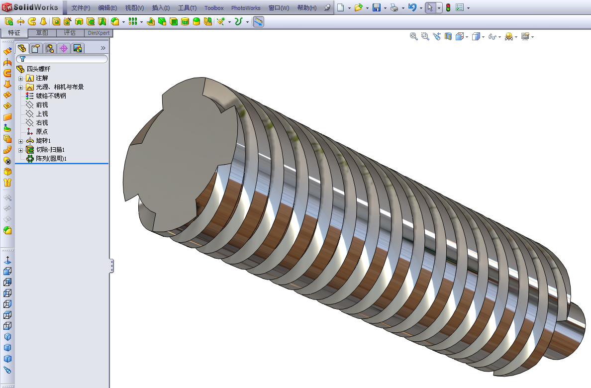

各位前辈 大家好 我是刚接触sw的初学者 想画个多头蜗杆很困难 画单头的勉强  螺旋线做出: {, V) l3 w7 w$ w: y( _! l3 V
       后不知如何圆周阵列 不知是否可以阵列  利用阵列螺旋线的方法是否可行 或还有其它办法 恳请各位前辈赐教 不胜感谢

涡杆可以下载geartrax的,论坛有的。( j* g  h( d$ h' ]0 h
你说4头是指什么的?7 [7 e8 j0 {$ ^* O/ n2 v7 ]
可以上传图片或者2维图纸的。0 q* H+ k) z1 g! A. Y
大家就可以提供方法的

什么是四头蜗杆
感谢您的指点  我准备下载geartrax  看看如何
3 f' O2 {2 h% h; x4 i 咱们平常见到的螺丝 螺栓都是一条螺旋线 两条以上的螺旋线一般称为多头   如两头丝杠 或
9 L/ R* \' t* ~3 P         四头蜗杆等 多头的螺距看着不大 但导程大 直径不变头数越多 导程越大

蜗杆分头
传统方法 在车床上加工 粗加工可先用尖刀在表面画线 精加工再用精密样本校准 也可在带分度头的磨床上精磨
发表于 2008-8-13 08:37:59 | 显示全部楼层 来自: 中国山东潍坊
四头螺杆!
