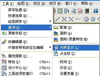

1、命令操作:在命令行里输入“LIST”,回车,选择椭圆,回车。
& o' f$ V8 E& V4 K- q5 T2、菜单操作:工具——查询——列表显示,选择椭圆,回车。如下图所示操作
woaishuijia + 3 应助
