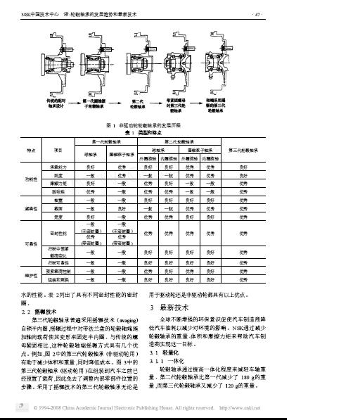

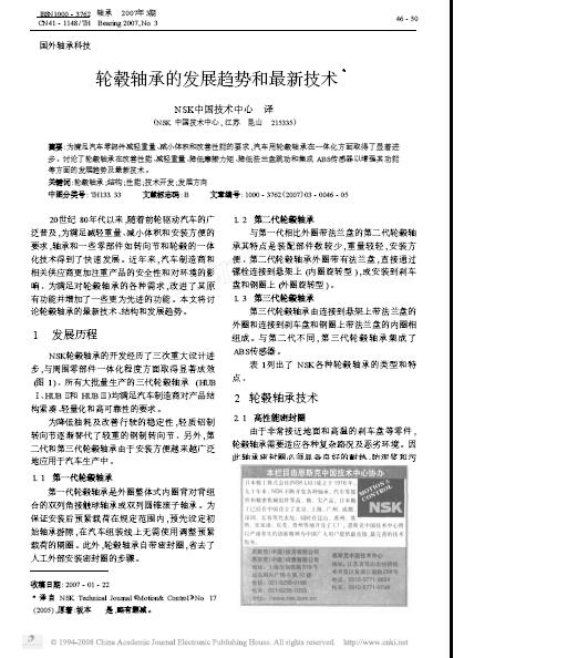

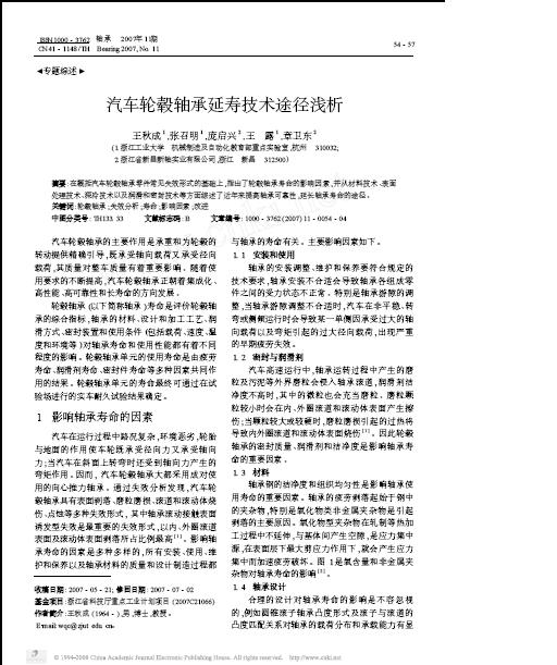

轮毂轴承有关资料
分享一下有关资料给楼主,看下是否有用.
轮毂轴承的发展趋势和最新技术.pdf
508.4 KB, 下载次数: 18
汽车轮毂轴承延寿技术途径浅析.pdf
336.9 KB, 下载次数: 15
