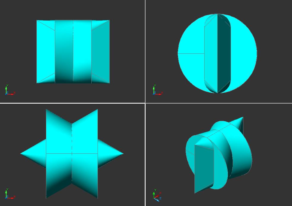

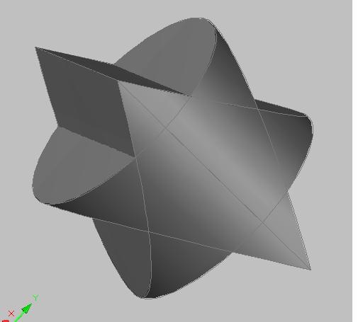

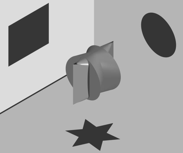

用ACAD画这个三维图

发表于 2008-8-8 13:24:05 | 显示全部楼层 来自: 中国辽宁鞍山
楼主是否用SE或SW做的??
 楼主| 发表于 2008-8-8 13:52:39 | 显示全部楼层 来自: 中国上海
原帖由 maoyangmy 于 2008-8-8 13:24 发表 http://www.3dportal.cn/discuz/images/common/back.gif
. u8 o$ L# T% B: |, t$ u( _3 \' S楼主是否用SE或SW做的??
. a# X* B% d+ b不是!是用ACAD软件!

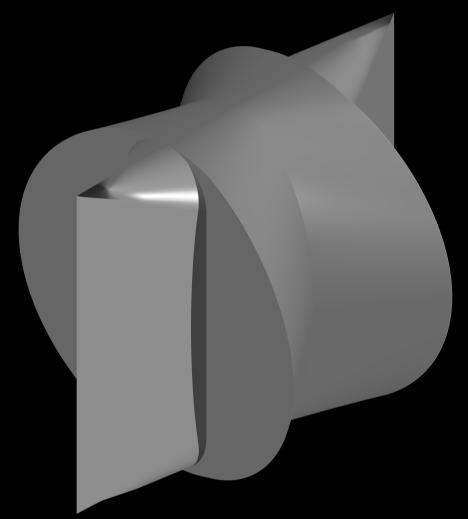

发表于 2008-8-8 15:04:49 | 显示全部楼层 来自: 中国江苏苏州
看看对不对

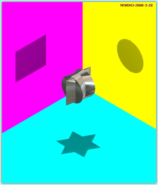

 楼主| 发表于 2008-8-8 15:14:47 | 显示全部楼层 来自: 中国上海
原帖由 5love_lee 于 2008-8-8 15:04 发表 http://www.3dportal.cn/discuz/images/common/back.gif0 f! V" \3 T" h3 b" P+ x  g" U
看看对不对
2 b8 q5 D0 t& t$ S应该不错!
& Z; W1 C- o1 K9 t, `8 u! [设置三个光源渲染一下看看

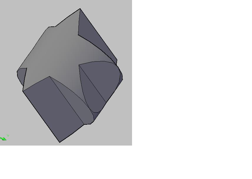

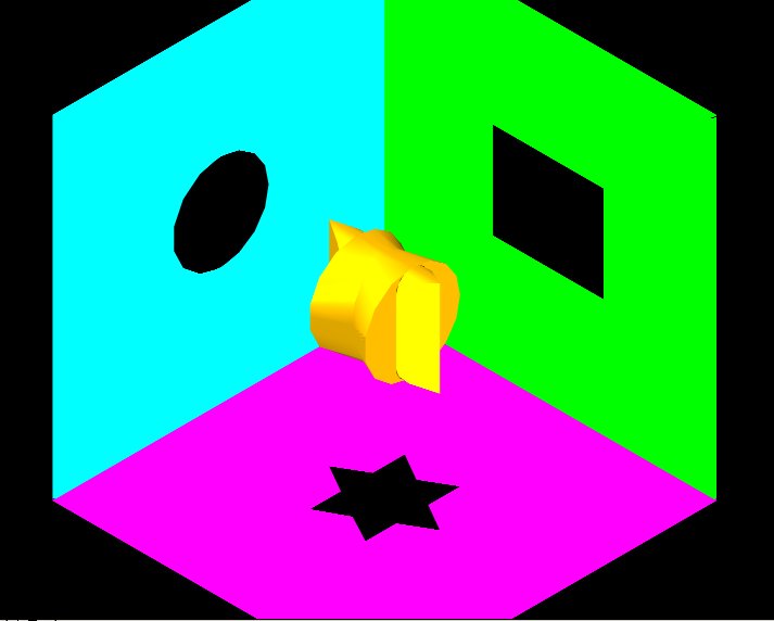

发表于 2008-8-8 19:13:33 | 显示全部楼层 来自: 中国广东广州
将师傅的题做了点小改动 请师傅帮助看看这样行不:P :lol: 渲染没搞好 :L

 楼主| 发表于 2008-8-8 21:17:17 | 显示全部楼层 来自: 中国上海
原帖由 csace 于 2008-8-8 19:13 发表 http://www.3dportal.cn/discuz/images/common/back.gif0 Z+ j+ F0 ~( I& X
  o# q" A9 H* W" F
% p7 H6 v- r, C; u6 c6 C933559" |# ~+ Y: q9 O  I  k" P
( P# W& \) R" K* o! t% ?5 Y2 v4 }) G933560
0 \( @& m/ a) g
很好,抓住了要点,图形变异不成问题。

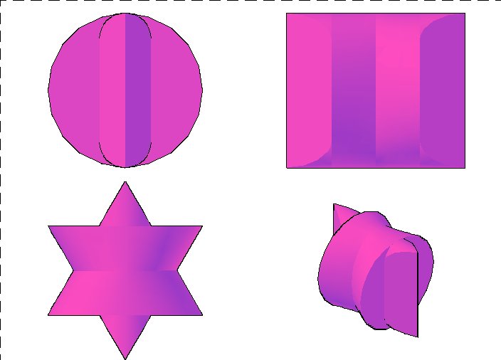

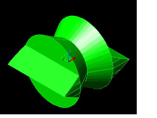

发表于 2009-3-2 11:44:52 | 显示全部楼层 来自: 中国广西贺州
做了一个,但是中间部分不知道怎么做,想请教大家一下,中间由圆变椭圆是怎么做的?是用放样做的吗?如果不是,我用的是2004没有这功能,不知道能不能做?望高手指点~~~~~~

发表于 2009-3-2 15:12:43 | 显示全部楼层 来自: 中国山东青岛
咱也想看看哪位高手能用AutoCAD2004画出来,画曲面模型没问题,实体模型困难些,但肯定能画

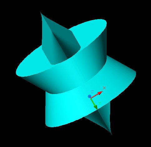

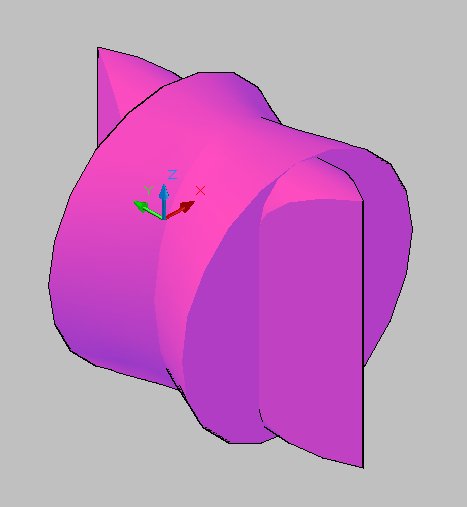

发表于 2009-3-3 22:42:29 | 显示全部楼层 来自: 中国浙江温州
我的练习。用到三维阵列和画圆锥体的命令,作了辅助的正三角形。
, C) n1 t/ s1 q, P  s3 E3 X又重画一个,用到命令:画圆柱体,沿三点剖切圆柱体,三维镜像命令。设定三个图层,作了一个辅助正三角形。08版的CAD,不知如何渲染

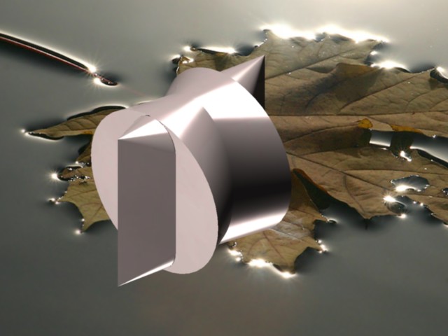

发表于 2009-7-8 06:00:01 | 显示全部楼层 来自: 中国湖北荆州
画应该没问题,但ACAD中的渲染达不到LZ的效果,应该是在别的软件中处理过吧?

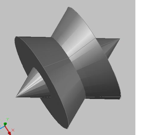

用AutoCAD2004画得曲面模型,附dwg原图 曲面模型.dwg (92.11 KB, 下载次数: 7)
发表于 2009-7-18 09:39:59 | 显示全部楼层 来自: 中国山东青岛
再用AutoCAD2009画一个实体模型,附dwg原图 三维练习.dwg (237.09 KB, 下载次数: 3)

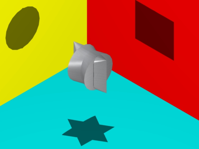

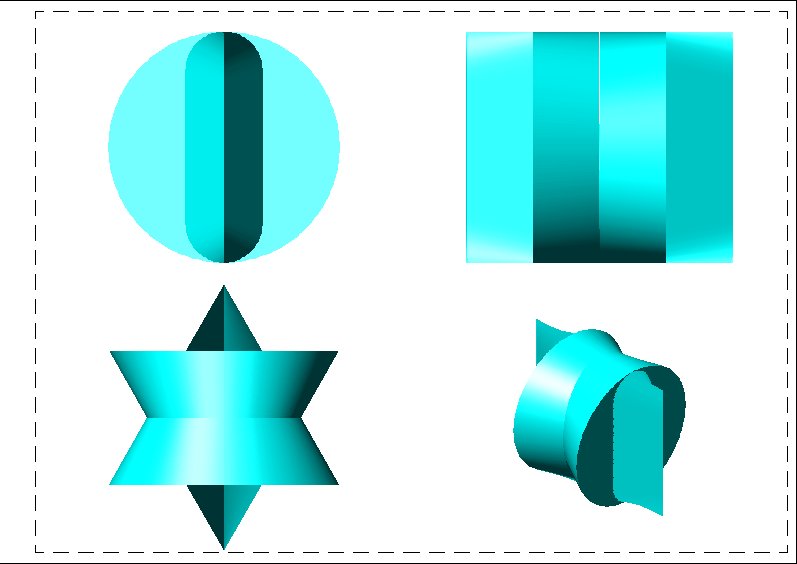

发表于 2009-7-20 15:26:01 | 显示全部楼层 来自: 中国山东青岛

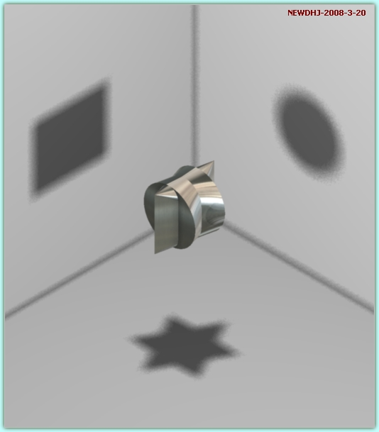

在三个投影方向上,分别设置三个平行光源,并勾选阴影选项中的“阴影大小/光线跟踪的阴影”,且将环境光强度设为0,得到三面投影效果
