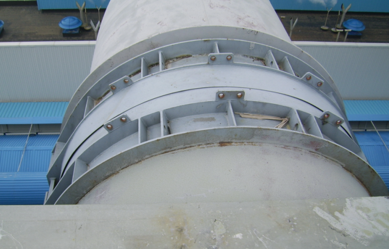

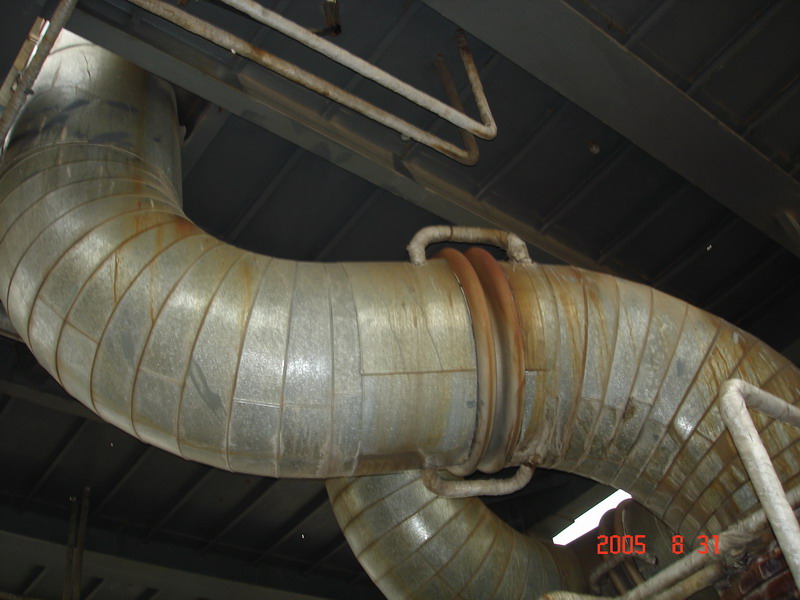

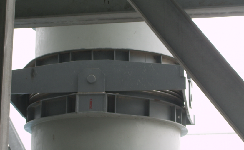

如题,保温的膨胀节是什么样子的啊?

发表于 2008-8-31 20:20:42 | 显示全部楼层 来自: 中国江苏南京
膨胀节不得保温。见如下照片。

发表于 2008-9-28 09:52:33 | 显示全部楼层 来自: 中国辽宁沈阳
有,一般都把保温直接做好,与膨胀节整体形成一个构件使用。
