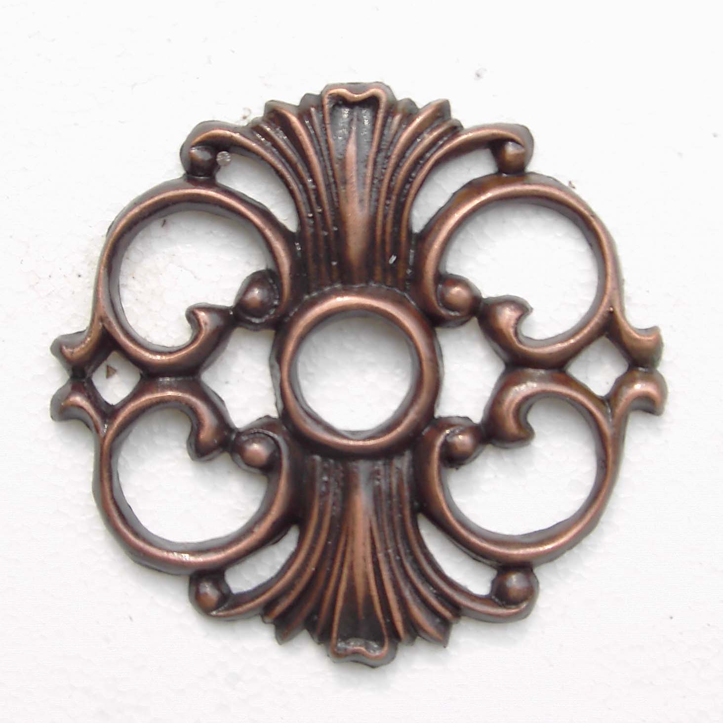

怎么样把这个花更好的画出来?大家帮忙看看

这个用acad可能不好做,用其它能做曲面的三维软件,如inventor、catia、ug等都可以
发表于 2008-8-7 17:34:12 | 显示全部楼层 来自: 中国广东中山
先定个外框,定了大小,用样条曲线慢慢的调,要有耐心,
* ]9 y, ]/ C2 S' ?$ }( R: `; C+ Y3 h画一具其它镜像,看起来也不算太难!
发表于 2008-8-7 17:37:15 | 显示全部楼层 来自: 中国广东中山
你想画3D图吧!我刚才理解错了,以为你想画二维。
4 [. T! G; e* S在CAD里画这样的3D图那真有点难度,一时间想不出怎么画,哈哈
发表于 2008-8-7 18:07:59 | 显示全部楼层 来自: 中国山东青岛
这么复杂啊。。。。瞪眼中
发表于 2008-8-7 18:20:02 | 显示全部楼层 来自: 中国广东广州
中间的圆型用旋转体,花瓣只要用放样画一个,再镜像、环形阵列
woaishuijia + 5 技术讨论
发表于 2008-8-7 19:18:25 | 显示全部楼层 来自: 中国广东广州
用CAM可能可以
发表于 2008-8-7 22:56:29 | 显示全部楼层 来自: 中国台湾
把H001.JPG 插入在CAD里3 [+ {7 b0 t0 C5 G: r- r
再用spline描绘就可以了: M( {- H/ z5 E- h2 W6 D  L* }
很简单4 `, C6 j, @( d2 ?9 I
至于高度' L# [* R$ g) s& {, W" w6 A: U& W
就看个人的想像力了1 i0 p  y3 F7 x9 O+ T" e
loft很好用: Q3 D( M. u! U* t6 |. @  _
: K+ T" w+ W3 a3 C[ 本帖最后由 muhdi 于 2008-8-7 22:59 编辑 ]

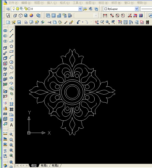

 楼主| 发表于 2008-8-14 09:04:48 | 显示全部楼层 来自: 中国江苏苏州
有二维图画成上面,有什么更好的方法?

发表于 2009-1-16 10:43:30 | 显示全部楼层 来自: 中国山东青岛
用其他矢量软件像Illustrator画好了再转到cad里面会好一些吧……
