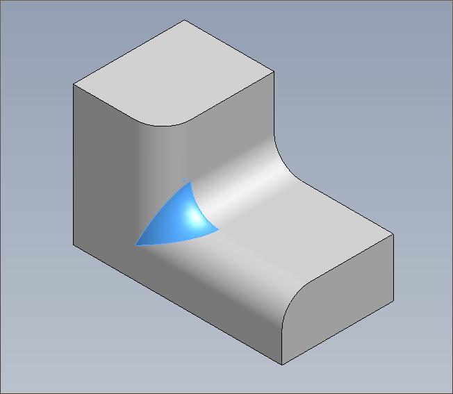

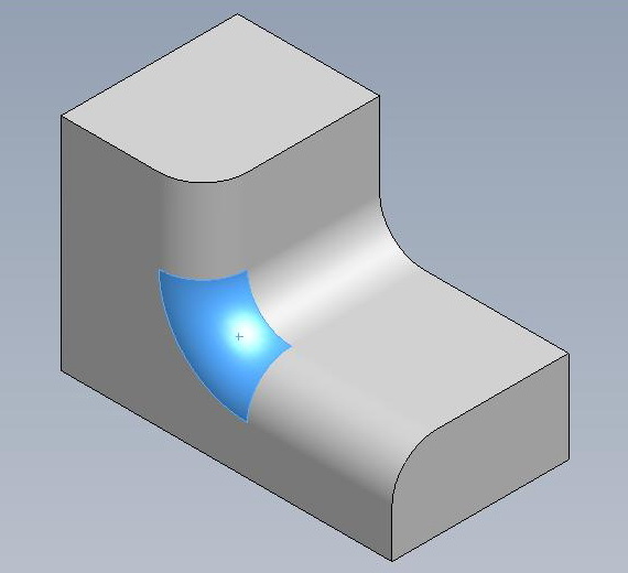

用SolidWorks制图的疑问,倒圆角时的两种情况。请大家谈谈下图中圆角应该如何加工,不限加工方式。

楼主的结果是由倒角顺序不同造成的,就其加工方法来说我想了一下方法 % p& y$ c6 k3 i5 i- P+ x
1.二图在铸造模具中应用,先球铣外模清根,后铣中间
" G" O2 V# x9 S0 ~4 c( w" J2.一图加工应该相反
