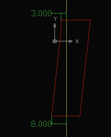

编程时从有斜顶直身位方向进的刀,之前那样编的,割了好多也没问题.而这次斜顶孔靠近直身位的那条斜边全部电出了一个小小的槽, 大家来分析一下,是机床加工设定问题,还是编程的问题.机床是SODICK AQ560的.请各路高手指点,先谢过了!

最有可能的是编程有问题,编程时保证口部不破就行,对塑胶模来说。我编斜顶从来都是从斜边进刀的。

肯定是编程问题。过切了,从直升边进刀要算好铜线至斜点到边的距离一定要小于践留余量。

慢走丝不像快走丝那样线开始就慢慢走斜。要走一断距离。那断距离要设定的,像图上面的至小于3MM.不然就过切了就有你说的那个槽了。

过切了,设定的切入量和实际的太相近了,以至于无法进行线径补偿。
